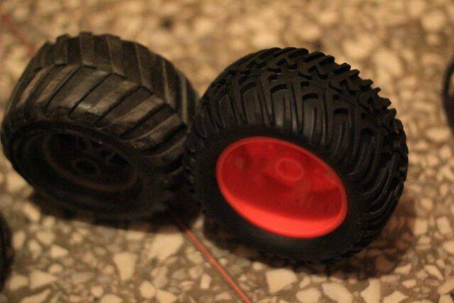

哀...被朋友毒到...玩RC真是萬丈深淵.......買車永遠買不完...電裝也是...一直買
653091
剛買車的時候先改了 後CVD(原廠是...狗骨= =)
↓要換鋁合金六腳輪座的時候暈了.....阿搜比有夠大的↓
653087
↓之後墊墊片 ...
這是我買的六角座~直上~標價是180元~
[ 本帖最後由 MOTOGP 於 2012年2月4日 03:52 PM 編輯 ]

發表於 2012年2月4日 07:52 PM | 顯示全部樓層
回復 19樓 MOTOGP 的帖子
MOTOGP大您的6角輪座哪買的,阿索比會很大嗎?
我買了禾寶原廠的GPX4用的但是PIN要變短.
發表於 2012年2月4日 10:13 PM | 顯示全部樓層
原帖由 csyy521 於 2012年2月4日 07:52 PM 發表
店家幫我叫的~跟原廠的阿搜咪一樣,都不用改
直上麻麻剛剛好~
發表於 2012年2月4日 10:50 PM | 顯示全部樓層
回復 19樓 MOTOGP 的帖子
請問一下  6角輪座 上有螺絲可固定嘛?方便告知哪買的嘛...感恩
 樓主| 發表於 2012年2月5日 01:04 AM | 顯示全部樓層
回復 22樓 a1423462 的帖子
大大你好~一般的六腳輪座應該都會有止負螺絲
小弟的是因為省錢不想花錢...所以自行加工...
不然如果買原廠的搞不好沒有阿搜比
另外小弟交你個省錢的方法...如果要用原廠塑膠輪座...可以在六個角其中1個面...用電賺擴孔2.5mm賺頭
再買3mm止負螺絲...鎖下去...這樣拆輪胎的時候六角輪座也不易掉
發表於 2012年2月5日 01:45 AM | 顯示全部樓層
回復 23樓 K890 的帖子
嗯嗯   謝謝....
我現在就是這樣做..不過弄完後感覺爛爛的    所以還是買鋁合金的會好一點
