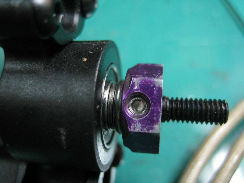

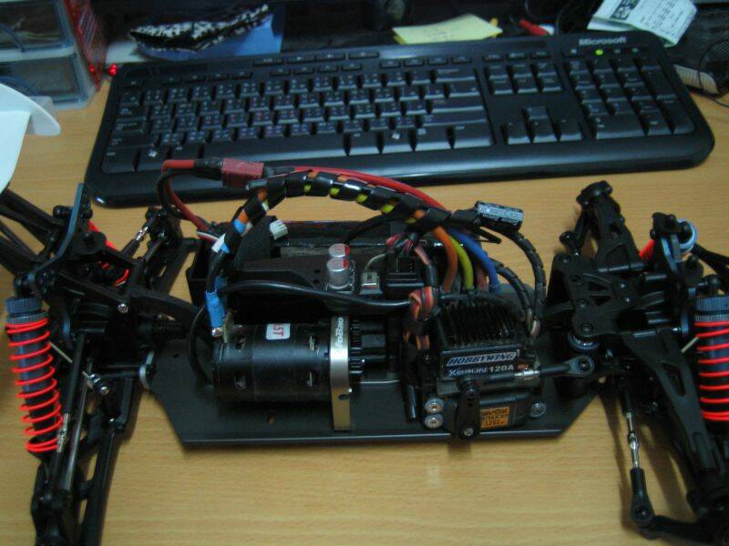

哀...被朋友毒到...玩RC真是萬丈深淵.......買車永遠買不完...電裝也是...一直買
剛買車的時候先改了 後CVD(原廠是...狗骨= =)

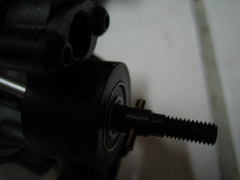

↓要換鋁合金六腳輪座的時候暈了.....阿搜比有夠大的↓
↓之後墊墊片...墊一堆↓
說到六腳輪座...越野車的竟然要用5mm....(我是拿1/10房車4mm去擴孔成5mm...因為不想花錢)

恭喜大大.請教您換鋁合金六腳輪座時\我也有相同問題.但還沒解決.能請教您墊片哪裡買的到?

你好~小弟是用普通的 C型墊片...套的進去就好(那好像算是彈簧墊片?)
但是墊2片..太厚
我是墊1片
再加 田宮的雹墊片...不夠再加...墊了好幾片...
網拍上有賣 很便宜 有5*1、5*2、5*3mm  各10片
                                  4*1、4*2、4*3mm  各10片
                                  3*1、3*2、3*3mm  各10片
這樣賣0.0
如果您網拍找不到墊片您可以在PM給我~

讚讚讚.............尬車了 尬車了.....原廠塑膠的輪座 就很硬囉 可以先用用原廠的試試 那天不是借阿義裝 沒裝好 把我輪框掃掉一些 輪座都無恙 .....我也是過用別的鋁合金輪座 但是還是原廠的順暢喔 你可以比較看看 對了 電裝跑起來如何?
