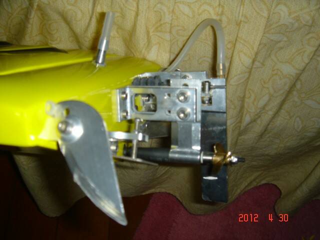

還沒買3665馬達前,
我先用 Turnigy 380L V-Spec KV2600 這棵馬達.
  ~~跳~~的問題 ,先學會調.
軸架我盡量調往後 越快滑起,  與往上 讓高速時船底後面觸到水.
壓水板稍微往下,讓船高速時不離水面.
俊大大 把軸延長  大推力時可以增排水力量? 還是要高速一定要延長?

發表於 2012年4月30日 04:57 PM | 顯示全部樓層
軸短的話高速要靠壓水板去壓避免船頭飛起來!但我們覺得壓水板這樣也會照成動力損失!而軸延長只要長度對高速時船航姿漂亮
而壓水板變成只是在抵制反扭力用的!!!
晚點再po我的mono1後部照片給你看就懂了
 樓主| 發表於 2012年4月30日 08:52 PM | 顯示全部樓層
原帖由 阿俊俊 於 2012年4月30日 04:57 PM 發表
而壓水板變成只是在抵制反扭力用的!!!
晚點再po我的mono1後部照片給你看就懂了 ...
壓水板這樣也會照成動力損失,所以我把電池壓在前面 減少壓水板下壓達到平衡
我的想法 軸延長,如果是硬軸可以降低角度入水角度.軟軸延長會使船航行更穩?
又軟軸入水腳度約1~3度?
晚點再po我的mono1後部照片給你看就懂了....等
發表於 2012年4月30日 09:28 PM | 顯示全部樓層
但電池壓前方如船航姿高速OKㄉ話沒問題如會跳ㄉ話
反而會造成容易插水喔
如妳軸延長ㄉ話'''''軸角度只要與船底平行'''剩下就靠船裡電子設備ㄉ仿製位子ㄑ配重就OKㄌ
軸延長確實會使高速更穩'''且不會亂跳
 樓主| 發表於 2012年4月30日 09:45 PM | 顯示全部樓層
原帖由 阿俊俊 於 2012年4月30日 09:28 PM 發表
反而會造成容易插水喔
軸延長確實會使高速更穩'''且不會亂跳 ...
目前軸長(船後到螺旋槳)是6cm
還有一問題請教  起滑距離應是多少
目前我是10~12米左右才起滑 ,軸角度是0
有看過不到5米就起滑  也看過15米起滑
[ 本帖最後由 ts9857 於 2012年4月30日 09:47 PM 編輯 ]
