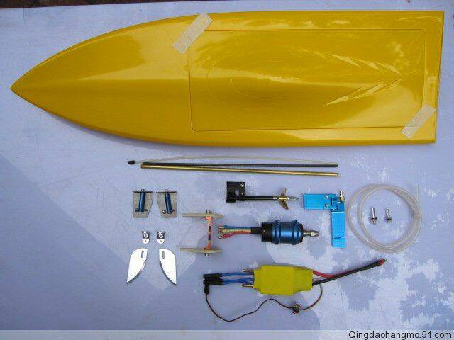

請看看此裝備如何?  想入手自己裝
65cm玻纖船壳
2858船模专用无刷电机配
80A水冷无刷电调
无刷电机架
软轴支架
高品质专用电船船专用铜桨
专业CNC 水刀表面阳极处理
专业CNC不锈钢调式压水板
75MM吸水舵表面阳极处理
优质插接式软轴配硬轴加子弹头
专业CNC 水刀表面阳极处理
CNC 可调式压水板
75MM吸水舵表面阳极处理
另外附送全套 电源电机插头 风琴管 铝合金出水嘴 水管 不锈钢固定螺丝 铝合金天线座 固定扎带 环氧板

偶沒裝過...不過感覺配備還不錯................
第一次組裝的話...應該夠玩了..............

聽賣的說 60km以上  不知真否?
這台挖洞地方不多 還好  跑船時要邊跑邊調  希望有經驗網有指導

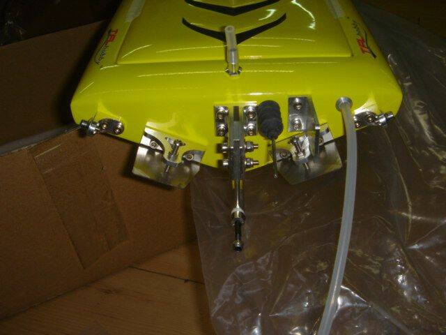

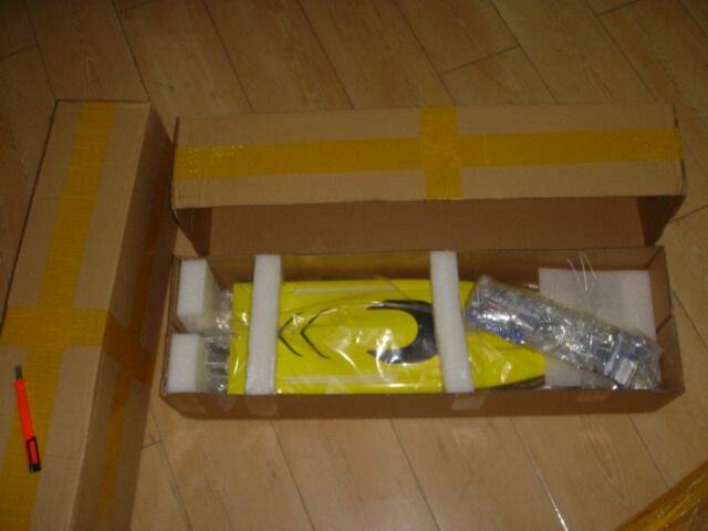

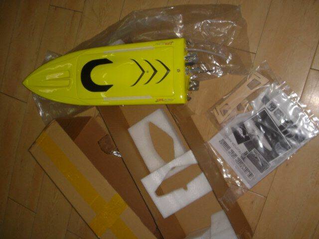

敗了兩台 65cm o艇 開箱照
軟軸拆開重新上油 試轉聲音馬上變小
伺服機做防水
電變拆開重新做防水
擇日下水試航
2858 無刷 2881kv
70a電變
11.1v 4000mah
可 50km

粉不錯的感覺..............

感覺像剛出爐.很溫暖
