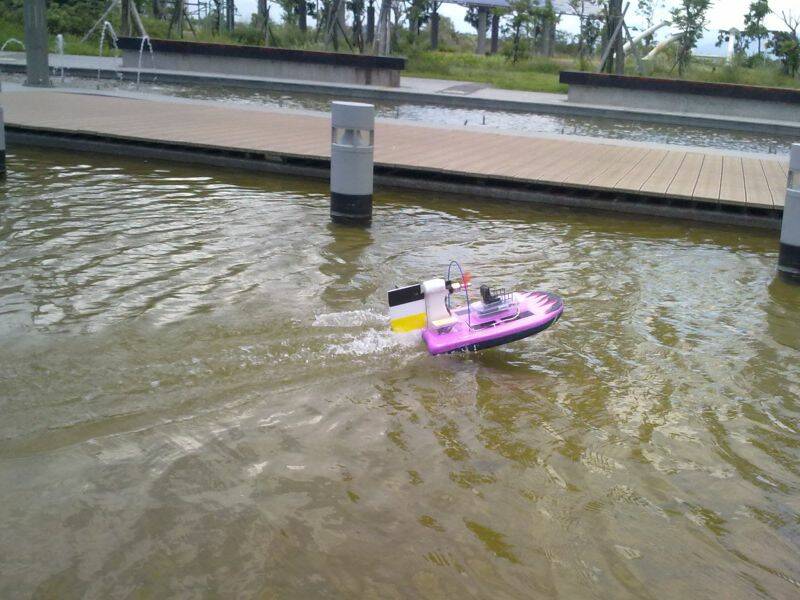

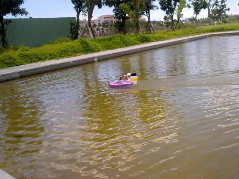

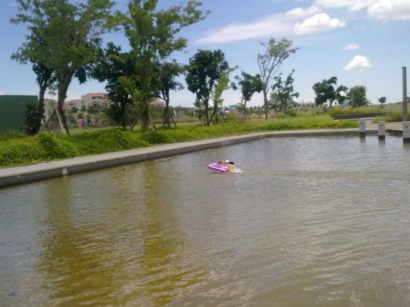

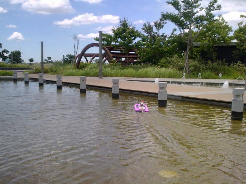

發表於 2012年2月3日 10:20 AM | 顯示全部樓層
我的滑水版
馬達放前面.偏角往上
電池置中.
下方加兩片水刀
.方向片要大一點插入水中.成水舵
給你参考
