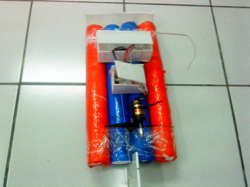

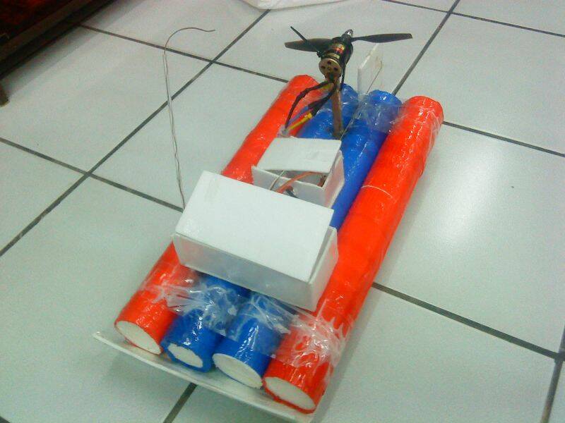

用保麗龍柱做了一台簡單的船.想做為水上飛機的搜救船.但在行駛時船頭都會壓入水中.尾巴翹起來整個舵面都離開水面.而且轉彎也非常的頓.需要的迴轉半徑非常的大.不知道有沒有什麼改善的方法??麻煩各位大大幫忙一下

你這台船最快也最簡易的改法
就是把電池移到最後面....你船的重心是錯的! 所以一加油門就插水.

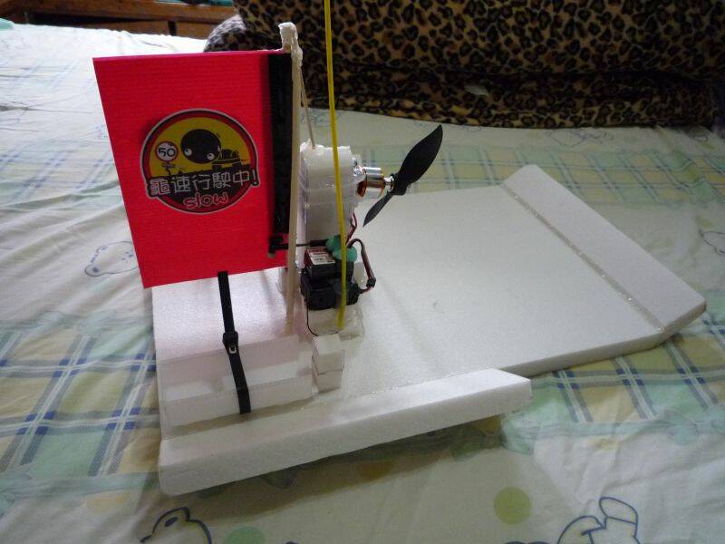

另外馬達/槳的角度應該要微微往下
參考下圖....我是故意將角度做非常大, 只要微微往下即可
(您的船, 槳是後吹, 只要槳是朝船頭斜下去都OK!)
(因為理論上這樣催油門會將船尾壓入水中, 船頭翹起方便加速)
先把電池移到馬達前面, 電變移開! 看看狀況改善多少! 不理想就要改馬達角度
最後....風船的舵要跟槳同高, 若像您一樣使用水下舵並不那麼理想...

發表於 2012年1月31日 08:22 PM | 顯示全部樓層
推力在很高地方  一定會往下壓 ,此壓力要轉成滑推力
重心要在,船後1/3裡面,改變吃水線船底要不透水,起滑容易
 樓主| 發表於 2012年1月31日 08:55 PM | 顯示全部樓層
回復 2樓 stealth 的帖子
感謝指導.我預計把把馬達調到最前面改前拉.請問這樣馬達應該朝上翹還是往下翹呢??風船的舵應該是要放置在馬達後面嗎??
 樓主| 發表於 2012年1月31日 08:56 PM | 顯示全部樓層
回復 3樓 ts9857 的帖子
不好意思這句話看不太懂請問這是什麼意思??(改變吃水線船底要不透水)
發表於 2012年1月31日 09:29 PM | 顯示全部樓層
原帖由 仔~ 於 2012年1月31日 08:56 PM 發表 不好意思這句話看不太懂請問這是什麼意思??(改變吃水線船底要不透水)
吃水線 放進水中 水平面要 前頭輕後頭重 cg改變船底不可透水要平  透水起滑會有問題  轉灣阻力過大
