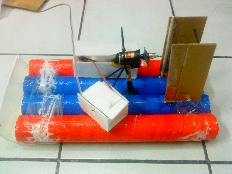

改裝完了.今天去試了一下轉彎改善很多了.轉起來還算順暢.不過船頭插水的情形還是在耶!!馬達也有做偏角了.不知道是什麼問題??麻煩各位幫麻鑑定一下

恩~這樣看起來~你的重心往後還不夠~
發表於 2012年2月2日 12:20 AM | 顯示全部樓層

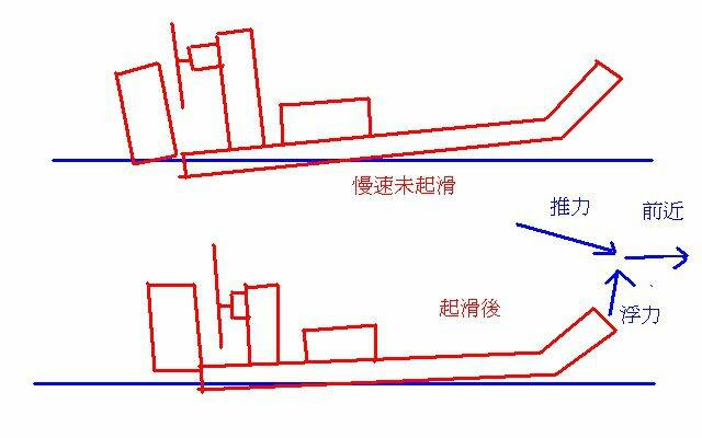

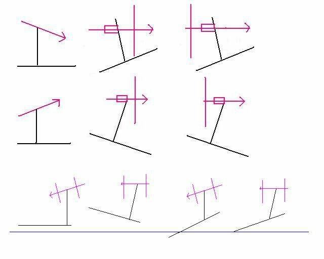

請問插水情況是很嚴重還是小插水?若是按照您照片上的配置,個人是覺得中心還是太前面,
因為您的馬達雖然已做推力線,但是力道不夠舉起船頭,就像蹺蹺板,越靠近中心傾斜幅度就越小,我看過幾位前輩的作品,馬達都是在比較後方,舵片則延伸出船尾,您可以試試就您目前配置全部裝好,放入水中,船頭應該會往上翹,不然至少也要是水平,若是船放入水中,船頭就已經往下了,就算你已經坐偏角,當動力打開時,只是剛好補正你原本前頭下沉的角度而已圖醜傷眼 加減看角度誇張請意會

放入水中是剛好水平.油門加越大插水問題就越嚴重.不知道如果把馬達偏角在做大一點不知道可不可以??因為要再全部移動似乎有點麻煩

船前要稍高   前方浮力大一些 (墊高抵消 螺旋槳 壓力)墊高地方  不要阻檔起滑做用
    船底不要有太多縫  會抵消浮力與轉灣造成太大阻力
發表於 2012年2月2日 08:18 PM | 顯示全部樓層
如果不想移動電裝的話要單靠偏角,因為重心還是沒變個人是不看好,這我就沒辦法了,可能要您試試看了,我只能就我所知道的告訴您,加油,試過後也告訴小弟,讓我瞭解增長經驗
