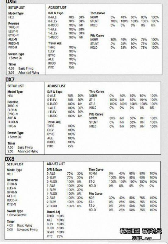

找到問題了 真的是搖控器上 有一個開關 叫 SERVO 裡面有個東西叫做
TRAVEL 底下的 PITCH 查看一下 100 % 100% 所以我設定為0% 0%  就OK 了說
請問這個東西正常要設多少比較正常呢?
發表於 2012年4月3日 08:50 PM | 顯示全部樓層
原帖由 snow0519 於 2012年4月3日 07:23 PM 發表
請問這個東西正常要設多少比較正常呢? ...
DX8 原廠設定值 2個都是75%
