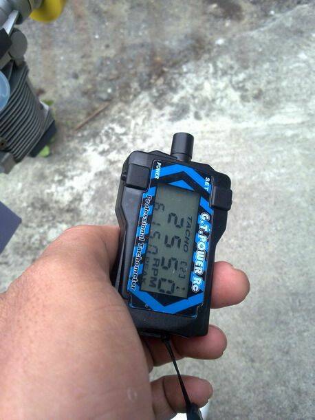

 樓主| 發表於 2012年1月22日 01:03 PM | 顯示全部樓層
https://www.youtube.com/watch?v=BM1KLQaO_Ms&feature=youtu.be
   這是今天的成果、有進步了、低速最低降到2500左右,高速10000左右‧但怠速一陣時間30秒內還是會越來越紙,熄火\今天發現油箱滿油時很順、到油箱剩4分之1油時就會中速不順,抬頭熄火、這是正常嗎

發表於 2012年1月22日 01:36 PM | 顯示全部樓層
原帖由 i785 於 2012年1月22日 01:03 PM 發表
   這是今天的成果、有進步了、低速最低降到2500左右,高速10000左右‧但怠速一陣時間30秒內還是會越來越紙,熄火\今天發現油箱滿油時很順、到剩4分之1油時就 ...
低速2500轉還是高了一些
應該可以有2000轉左右才對
抬頭引擎會熄火這就不好了喔............
 樓主| 發表於 2012年1月22日 02:07 PM | 顯示全部樓層
原帖由 ching33ho1 於 2012年1月22日 01:36 PM 發表
低速2500轉還是高了一些
應該可以有2000轉左右才對
抬頭熄火是在油箱油量剩4分之1時才會發生、油量多時並不會‧是不是油箱有問題
