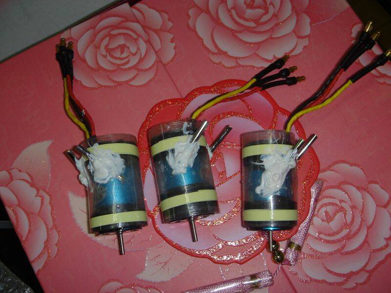

           我就是用這顆 b2445  4300kv  不過我用70a 哈比王 鳥牌水冷電變,  散熱水套沒屋頂有在賣 才200不錯用喔!!!蒐一下就有啦!!
加油!!加油!! 首航要PO文喔!!!

自製散熱套
發表於 2011年12月20日 11:04 AM | 顯示全部樓層

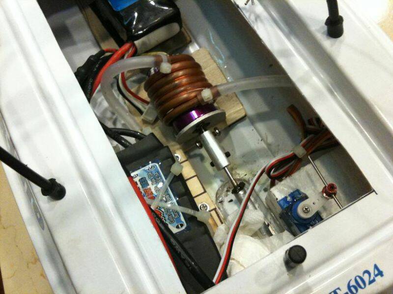

原帖由 ZR7S 於 2011年12月20日 09:49 AM 發表 自製散熱套
想不到也有用b2445 4300kv  想同看法  11.1v  會多熱?
diy 一下   這樣水會多一些
銅管也可只是沒材料   銅管要周邊上牛油導熱好些
 樓主| 發表於 2011年12月20日 03:35 PM | 顯示全部樓層
回復 15樓 ts9857 的帖子
好帥的的水套,不過會不會太辛苦了~~~
小弟是用2.2cm 直徑的槳 跟小噴噴的槳直徑差不多,比一般全浸或半浸槳小很多,加上我是直趨不用噴管,水流阻力低,應該溫度也會比較低
油門 只設到60%,目前 跑3顆11.1v 爛電池下來,沒啥溫度,預計 假日再升到70%看看,不過現在速度已經不錯了.!!!
