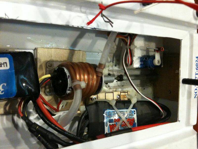

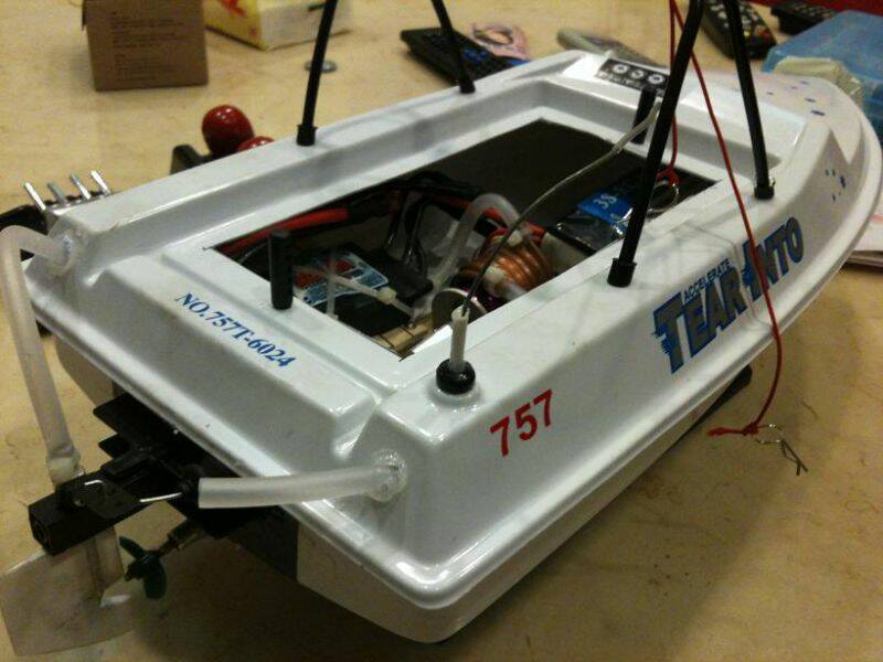

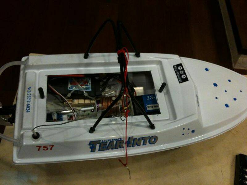

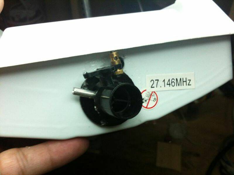

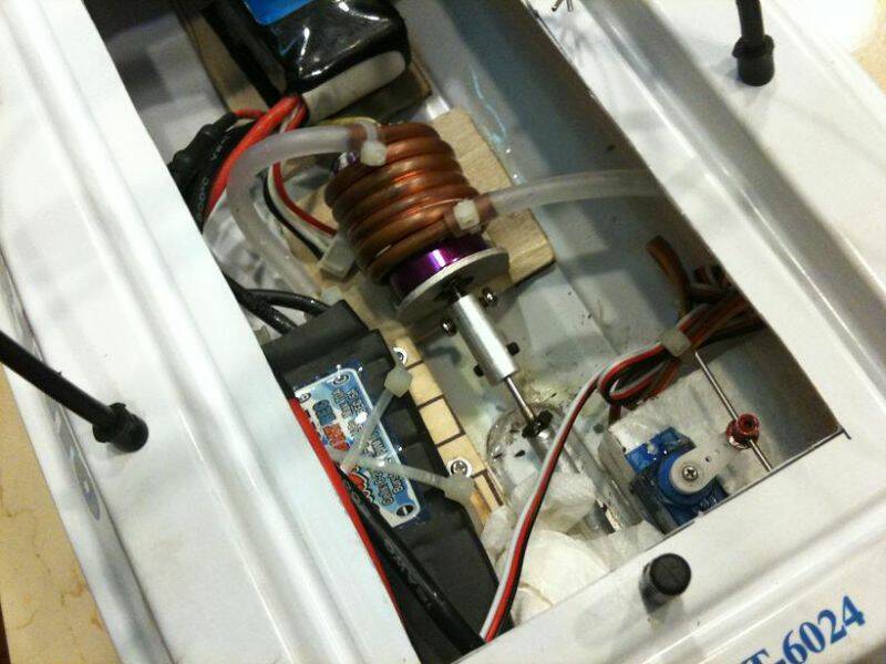

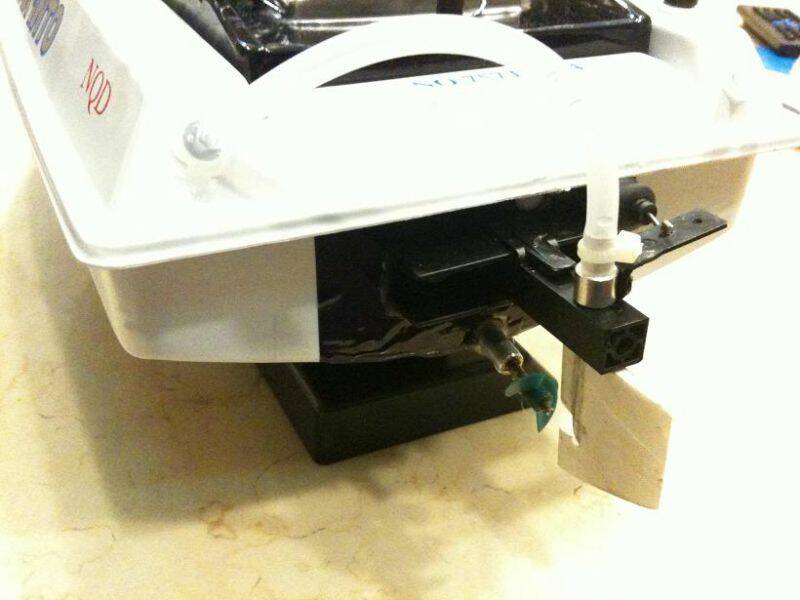

第一次搞船

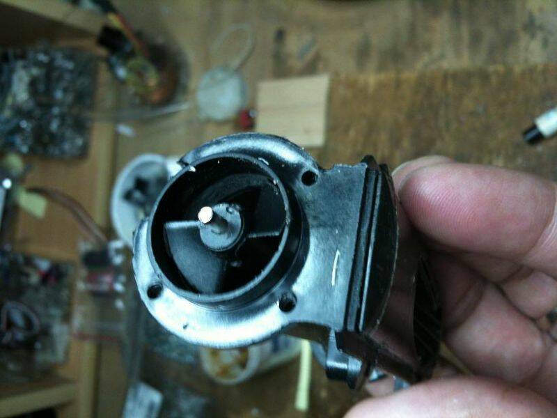

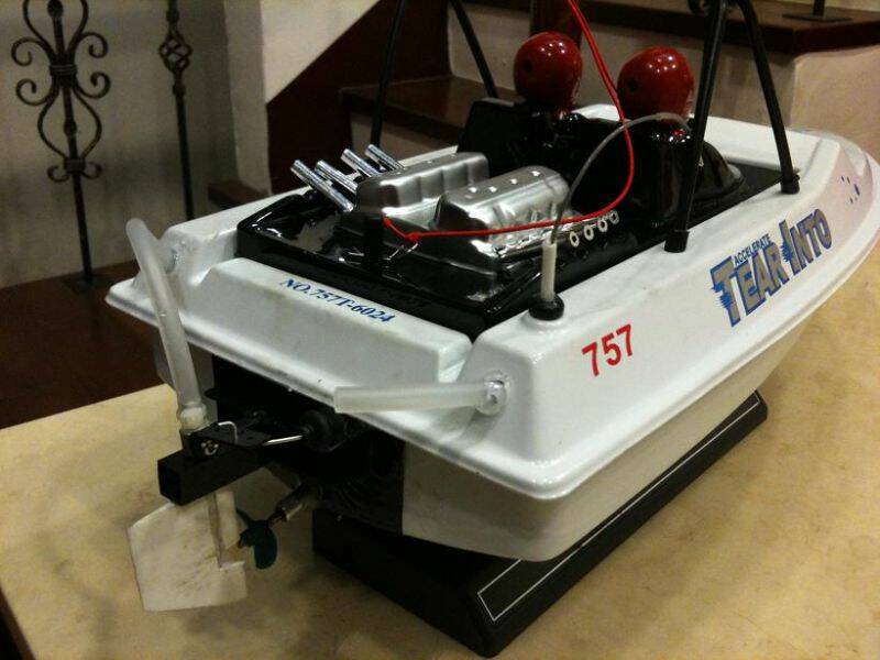

小噴噴沒改成, 改回去 單軸直趨 也是一條好漢
都是用飛機剩的材料diy 一下浴缸 測試 還蠻噴的,
抱歉 沒影片 只有靜態照
馬達 24xx 4400kv 油門設60%
水冷鐶
70A 哈比王的鳥牌電變
看看照片吧

發表於 2011年12月13日 10:24 AM | 顯示全部樓層
噴筒 被噴飛了?
能跑就是好船
當噴筒壞了  這是好方案
 樓主| 發表於 2011年12月13日 10:55 AM | 顯示全部樓層
原帖由 ts9857 於 2011年12月13日 10:24 AM 發表
噴筒 被噴飛了?
能跑就是好船
當噴筒壞了  這是好方案
其實 不是噴飛, 小弟購買軸轉接器, 商家寄給我 轉接器 時寄錯 軸心尺寸, 又要 小弟 付寄回去郵資才願意更換,小弟覺得賣家的錯誤要買家承擔損失,實在是無理,所性乾脆不用.
就變成這樣啦!!
噴筒 以後有機會 還是可以派得上用場

發表於 2011年12月13日 12:06 PM | 顯示全部樓層

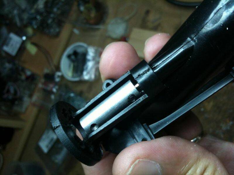

原帖由 seventsai 於 2011年12月13日 10:55 AM 發表 其實 不是噴飛, 小弟購買軸轉接器, 商家寄給我 轉接器 時寄錯 軸心尺寸, 又要 小弟 付寄回去郵資才願意更換,小弟覺得賣家的錯誤要買家承擔損失,實在是無理,所性乾脆不用.就變成這樣啦!!噴筒 以後有機會 還是可 ...
我用430sp  無刷   是3.5mm  所以要將連軸擴孔   沒有機具    所以用手電鑽用鉗子夾住  找3.2mm 鑽頭往下鑽1mm 再轉動再鑽  持續鑽一半  然後擴到3.5mm
成功轉動很順利 聲音很小
其實它原來他的連軸公差很大  聲音超大   (玩具嗎....)

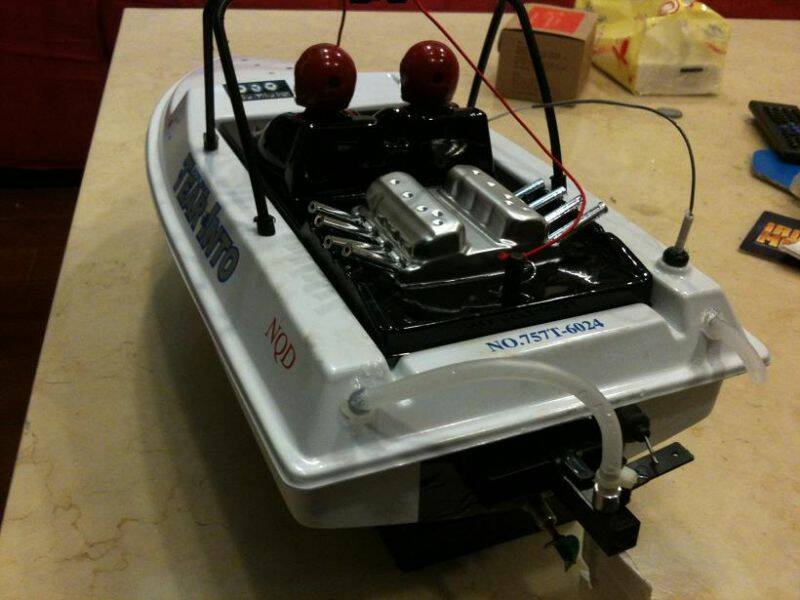

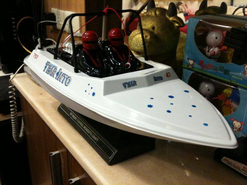

 樓主| 發表於 2011年12月17日 08:29 PM | 顯示全部樓層

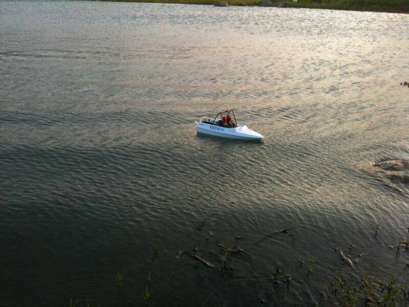

今天風太強, 玩船
今天風太強, 玩船 去生態池試試首航!!!
螺旋槳小噴噴,速度不錯, 穩定性好,實在好玩~~~飆了2顆電池,一點溫度都沒有~~~爽
不好意思!沒法 自玩自拍, 加減幾張 靜態照
發表於 2011年12月17日 10:53 PM | 顯示全部樓層
原帖由 seventsai 於 2011年12月17日 08:29 PM 發表 今天風太強, 玩船 去生態池試試首航!!!螺旋槳小噴噴,速度不錯, 穩定性好,實在好玩~~~飆了2顆電池,一點溫度都沒有~~~爽 不好意思!沒法 自玩自拍, 加減幾張 靜態照 ...
穩定就是好船
