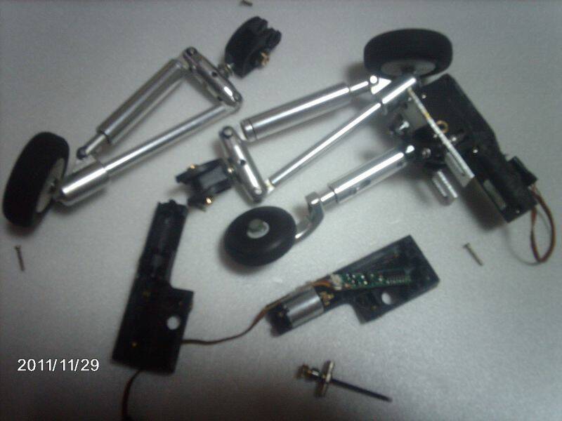

瞭解了.....
我今天電子式收輪組也壞了兩顆
還好有外接BEC當防火牆所以沒有大礙
建議你收倫也可外接BEC....

沒錯, 確實是BEC的電路燒掉了, 一般BEC的設計不會加上溫度保護, 因為一旦"啟動保護" = "飛機No控", MP電變上的Switching-BEC算是很大的, 不過由於現在很多伺服器為了降低成本大都省略掉保護的設計一旦伺服馬達故障電變的BEC很容易就會跟著遭殃
送修當然是沒問題, 最糟的狀況也還可以4折換購新品

請問31樓大大
收輪外接BEC是否跟電變內建BEC有3A.5A的差別?  BEC是外接在接收機上嗎?
發表於 2011年12月1日 10:37 PM | 顯示全部樓層
原帖由 FLYFREE 於 2011年12月1日 22:11 發表
內建跟外接效果功能都一樣
只是內建BEC需要經過電變 也就是說電變除了需要供電及控制馬達動力外
還得要同時供電給接收器.伺服器.或收輪 因此當電變故障或燒毀
可能除了主動力喪失外連接收.伺服器也可能一併掛掉
可能完全失去控制自由落體!
外接BEC那電變就只要單純應付馬達動力
接收.伺服器.收輪都由BEC直接由電池供電
萬一電變燒壞 除了馬達動力喪失外 其餘伺服器都可依然正常動作
空中雖沒了動力但舵面都可正常動作因此可執行迫降!
