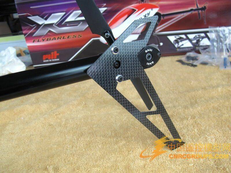

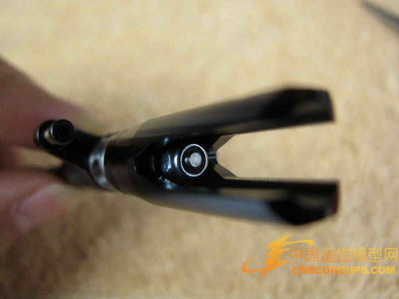

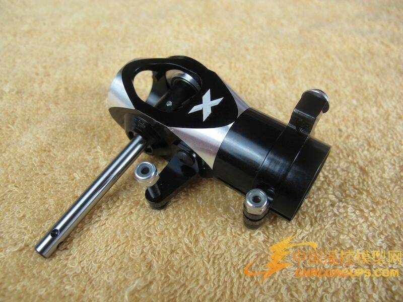

再來尾巴的組裝,不得不說部件做的很精緻漂亮。
老生長談,尾波箱重新檢查上膠情況。
這款尾波箱我們網站之前有做過詳細介紹,具體請參考:http://www.www.rctw.net/article-422-1.html

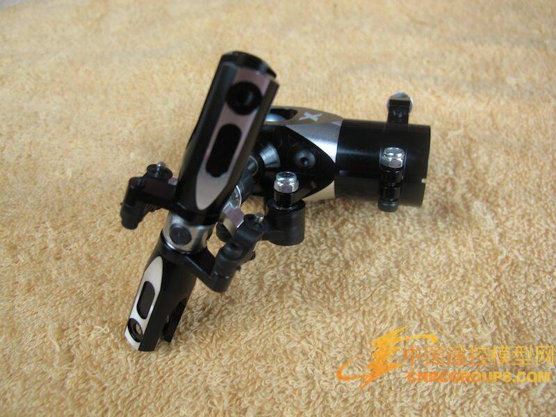

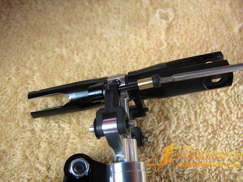

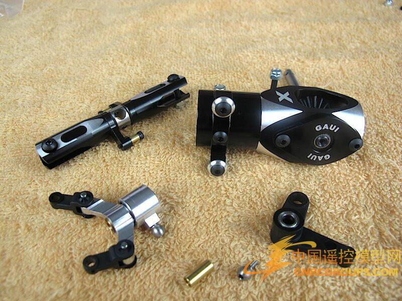

不銹鋼尾中聯是外絲設計,尾槳夾使用的是自鎖螺母鎖緊。金屬尾槳夾是3軸承設計,運轉順滑且沒虛位。
此處螺絲需要打膠。
尾波箱組裝完畢。

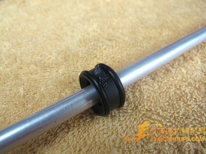

膠圈上可以塗抹潤滑油方便穿入尾管。

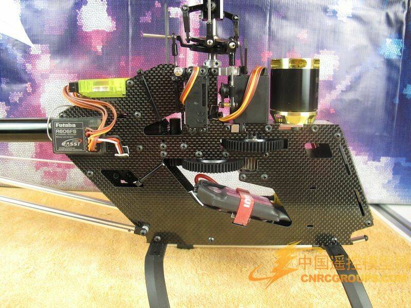

電子設備可以開始全面安裝。

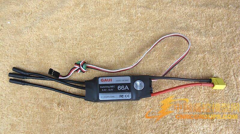

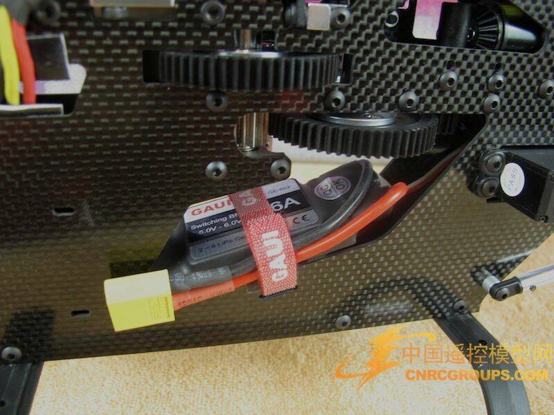

原配的66A電調,帶有緩啟動功能,開關式BEC。66A的持續電流也能滿足暴力3D的飛行需要。、

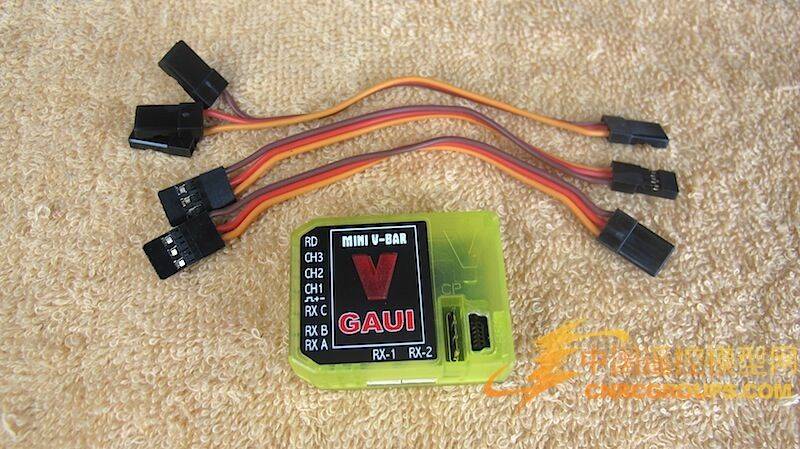

由德國Mikado代工生產的Mini VBar,無平衡桿系統中的王牌產品。而GAUI版本的Mini Vbar,只是減少了幾個比較通用的設定,只能適用於“後置升降舵的120度CCPM結構”的直升機,其餘性能與Mikado版本的一致。只需要簡單的設定,飛行性能已經能滿足絕大部分玩家的要求。如果玩家需要進一步調整手感,也可以升級成Pro版本,但需要99美金的升級費用。

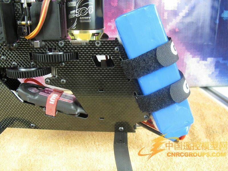

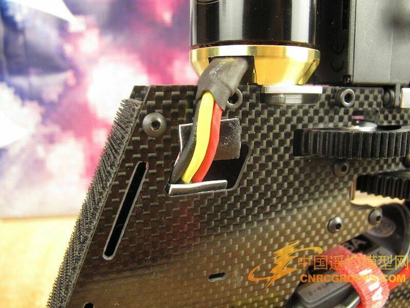

提供一個佈線參考給大家。需要注意線路穿過側板時的保護。

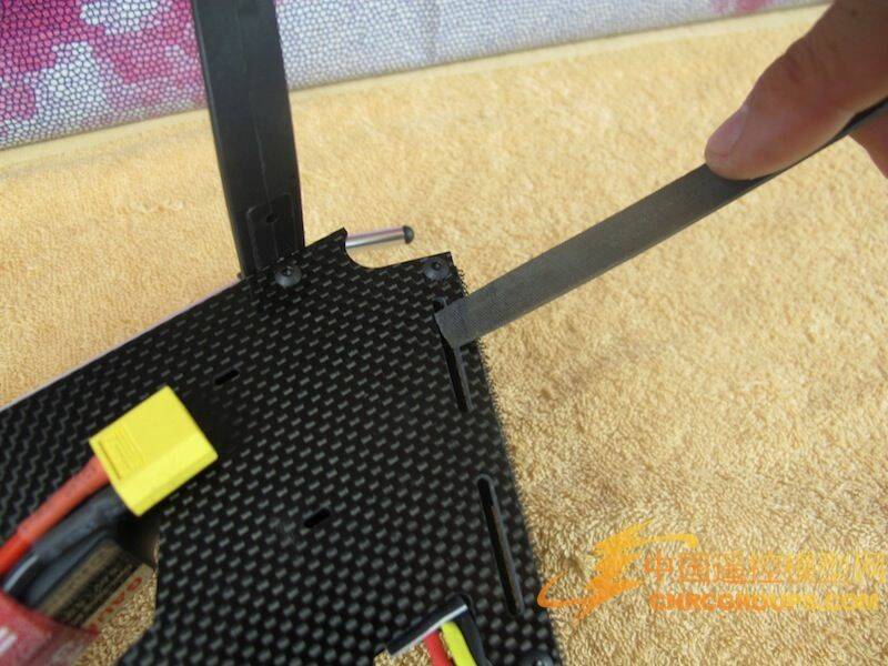

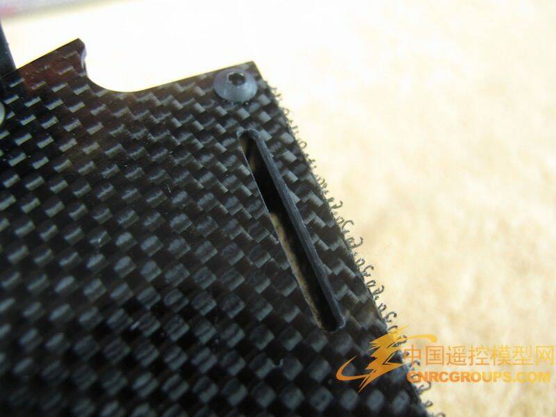

電池綁帶槽最好用銼刀銼出圓角,防止割破紮帶。
由於Vbar所配的連接線較短,標準接收機可以粘貼在側板後側。如果使用Futaba S.Bus系統,接收機就能藏於機身內部;如果使用JR/Spektrum衛星天線,那接線和衛星天線的安裝就更簡單了。

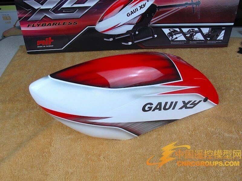

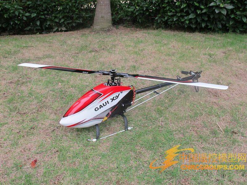

鮮紅的彩繪頭罩辨識度很好。噴工同樣很精細!

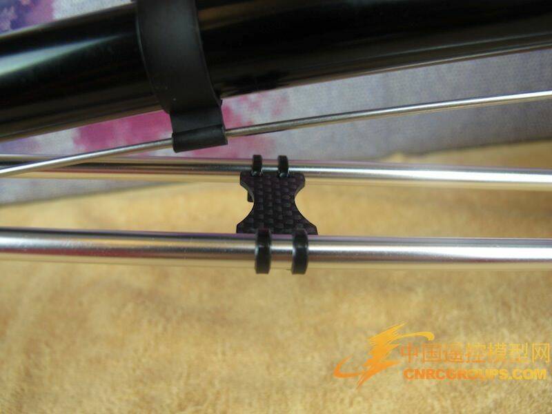

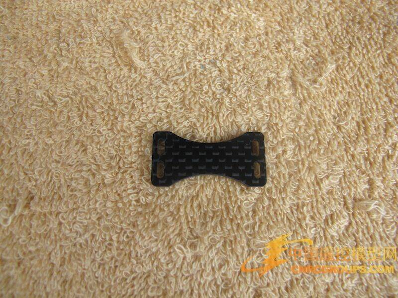

這還有一小塊碳纖維板是用來幹嘛的呢?其實是尾撐固定座。通過尼龍紮帶把兩條尾撐連接在一起,有效抑制高頻震動。

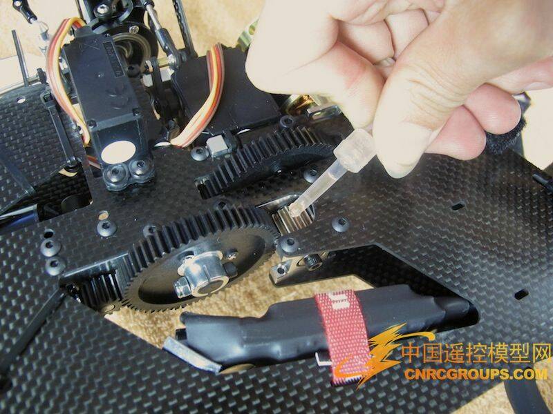

飛行小Tips:單項齒輪上可以塗抹一些燃油直升機的甲醇燃料來幫助潤滑和散熱。由於燃料中的成分含有潤滑油,當燃油中的甲醇揮發後,形成潤滑層留在齒輪表面。有效減小齒輪咬合產生的噪音和減低單向齒輪的發熱量,延長單向軸承的壽命,應付更暴力的3D飛行!

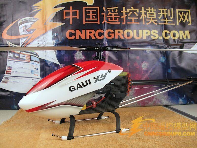

大功告成,出門爽飛!

關於在齒輪上抹油
我們之前在X5上試過腳踏車鍊條用的"乾式鍊條油"
他本身是鐵弗龍溶液,點上去之後液體會揮發,留下鐵弗龍
好處是可以潤滑,又不會沾異物上去
