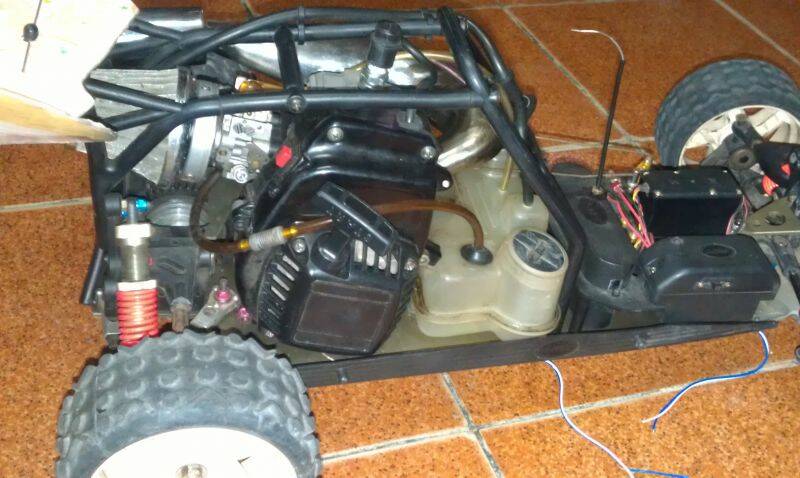

大致了解了^^謝啦~~班大---下面是我的車^^

班大請問一下~~後四角輪座螺絲鎖不緊要怎處理??我有試過用快乾...結果無效
有點想用電姑把它整個固定住= ="
發表於 2011年11月25日 08:42 PM | 顯示全部樓層
那個4腳座是鋁的....所以應該沒辦法焊在輪軸上
鎖不緊的原因不知道是羅牙不好了還是輪軸萎去了
如果是輪軸的那個平面萎去了....
可以再磨平一些要鎖上之前點上防鬆膠應該會有改善
如果是4腳座的牙不好了.....可以把4MM的牙改攻成5MM的牙
那個沉頭螺絲的頭也要磨平一點效果會更好喔!!
基本上應該這樣處理就可以了才對....有問題我們再一起研究研究^^
 樓主| 發表於 2011年11月26日 07:55 AM | 顯示全部樓層
恩恩我有試過了把4MM改成5MM的螺絲了~~目前一個成功了~~
另一個因為螺紋都不見了所以不知道怎了處理...想要用鑽的但是不知道怎麼鑽..
