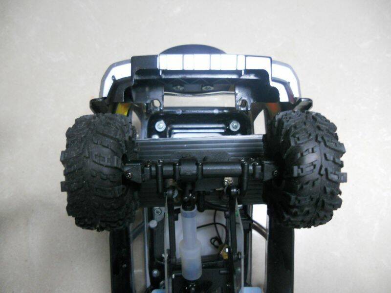

小弟經驗不足,有點意會不出專家們的方法,附上照片或許問題點更明顯.
請問:"不讓輪子後移, 落差做小1點":改法是否將避震彈簧調硬一點?
        "連桿做長1點":那軸距是否會變長?
        "讓後移量為0":可幫忙再說明嗎?
        謝謝!
後輪未壓縮前
後輪未壓縮前
左後輪單獨壓縮時,左右呈現歪斜扭屈
左後輪單獨壓縮時,左右呈現歪斜扭屈
發表於 2011年11月24日 09:28 PM | 顯示全部樓層
你把後車軸的2支下連桿前後, 上下反接試試看
應該就會有差,
如果有差, 我再說明為什麼
因為文字描述... 不....容.... 易

發表於 2011年11月25日 11:18 AM | 顯示全部樓層
原帖由 neo2000 於 2011年11月24日 09:28 PM 發表
應該就會有差,
如果有差, 我再說明為什麼
neo大大:
昨晚試著將"車軸的2支下連桿前後,上下反接"後,結果仍然會扭屈.
後來想一想可能是為了攀岩性能所做的底盤,連桿設計,無法像一般越野車,房車避震只作上下運動,不會還有弧形前後移動.
不知像東攀玩家們所玩1/10攀岩車底盤設計,懸吊是否一樣會有圓弧擺動?
還是謝謝neo及Austin大大熱心的協助!
