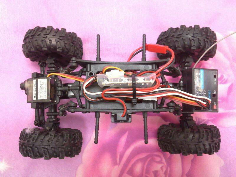

感覺後馬達會很容易燙!!!前馬達卻不會!發燙後前進時就會有時無動作,但後退時卻又正常了!!!
還有"雙馬達"感覺耗電很快!800maH電池很明顯5分鐘後電力即下降!

可以先檢查一下全車的運動情形, 不要太相信原廠的組裝
我懷疑後傳動有干涉....

我也是懷疑後傳有問題,晚上再找時間拆看看好了...
電池空間的確很大,我想位置橋一下放個三顆都沒問題...

先看看是否後輪框的固定螺絲鎖太緊了? (應該不至於要拆, 真的捉不到辨法再拆吧!)
你測試的時候, 先不要使用到後輪鎖死的功能跑看看, 正常2顆的溫度差不多
再者是把前後馬達線交換一下試爬, 如果是還同一顆馬達太燙, 那可能是馬達的問題了
如果又變另1顆, 那就是電變的問題了 , 可能是電變的通性或者有故障
先試試再說吧!
