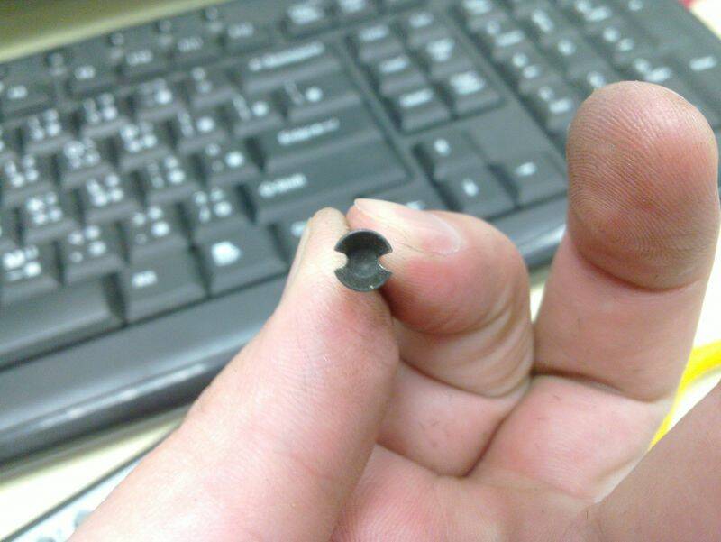

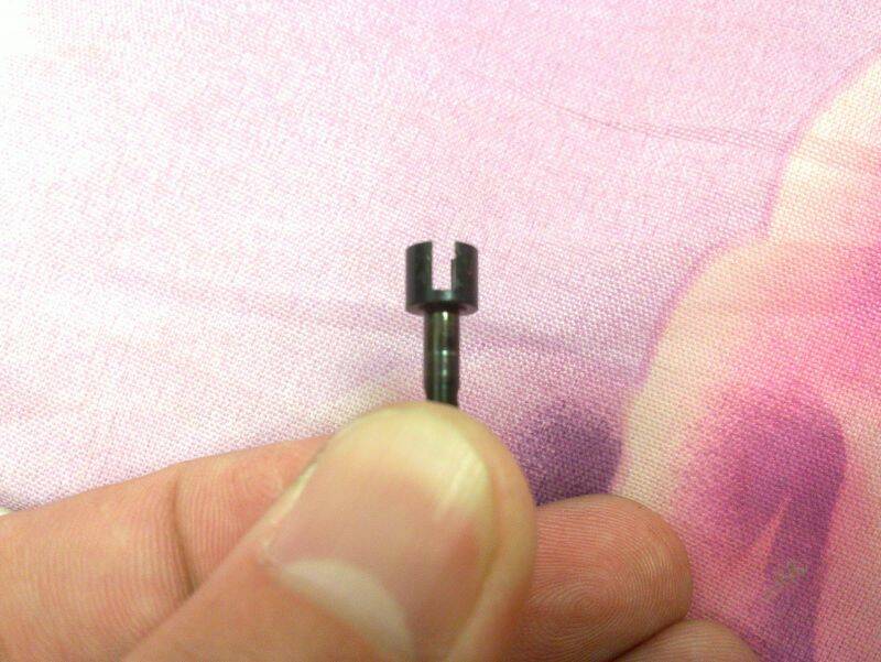

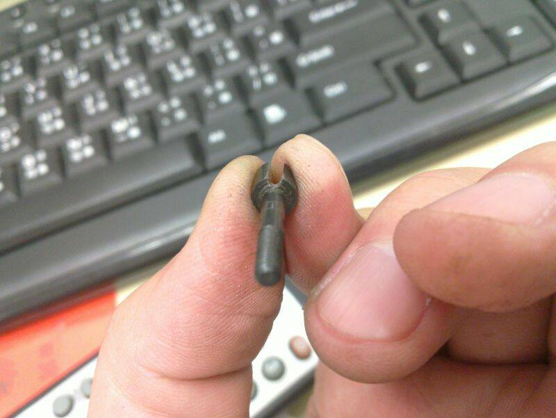

所以就手濺拆起來改裝一下就好了!
[ 本帖最後由 w681103 於 2011年12月17日 12:01 AM 編輯 ]
正常是這樣
正常是這樣
磨磨磨
磨磨磨
磨成這樣狗骨頭就不會卡到了
磨成這樣狗骨頭就不會卡到了
發表於 2011年12月17日 12:05 AM | 顯示全部樓層
轉向太大拉!
狗骨那2支小狼牙會外露,
把行程量調到剛不會外露就好

 樓主| 發表於 2011年12月17日 12:49 AM | 顯示全部樓層
原帖由 neo2000 於 2011年12月17日 12:05 AM 發表
轉向太大拉!
狗骨那2支小狼牙會外露,
把行程量調到剛不會外露就好
或者
換萬向傳軸
唉~~~安奈那A宋聖~~~
NEO大:
小狼牙沒外露啊
我轉向行程也沒調太多耶
反正我磨一磨就很順暢了!!!
如果有萬向軸我也想換!!!這樣轉彎更順暢!轉向也可以更大!!!
