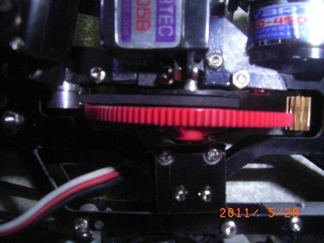

注意!!愛機要定期檢查,不要一直狂操愛機他也會受不了的!!
還有尾舵常抖動陀螺儀感度過高,還有十字盤虛位過大(中間大萬向球座)
也會造成尾部抖動,零件用久了會有虛位和磨損不要太撐!!
接收機指示燈會閃有時是伺服機快掛點(如掛掉燈就不亮),注意控制前後這顆伺服機
他的擺臂座和側板有點卡卡的,會造成重拖很很容易掛掉(把側板稍微磨一下就OK!!

 樓主| 發表於 2011年11月21日 04:36 PM | 顯示全部樓層
原帖由 lsb1575 於 2011年11月21日 04:29 PM 發表 注意!!愛機要定期檢查,不要一直狂操愛機他也會受不了的!! 還有尾舵常抖動陀螺儀感度過高,還有十字盤虛位過大(中間大萬向球座)也會造成尾部抖動,零件用久了會有虛位和磨損不要太撐!! ...
對呀...這台..太操真的會爛掉....
很多零件不用操...光是新的就虛位過大了囉!!!呵呵
唯一優點是整機便宜....不會太心疼...呵呵喝
 樓主| 發表於 2011年11月21日 04:47 PM | 顯示全部樓層
原帖由 lsb1575 於 2011年11月21日 04:29 PM 發表 注意控制前後這顆伺服機
他的擺臂座和側板有點卡卡的,會造成重拖很很容易掛掉(把側板稍微磨一下就OK!!...
這我有發覺噎...真是做工很遜...這部份之前我就有調整過了
不過我已經對它的伺服器沒啥信心了(品質堪慮...拆開看過就知)
還有大大,請教一下...您皮帶調整的鬆緊習慣為何,有啥建議
這台皮帶不如250那樣固定可靠噎...呵呵..
都要鎖到很緊很緊...不然一陣子就跑掉...很煩..

回復 23樓 pug888 的帖子
泰世255皮帶齒是細齒的和V3的皮帶齒距不合,你說你尾皮帶輪換金屬的
是換貝爾250的尾橫軸嗎??你不要換其他牌的齒距不一樣會吃皮帶喔!!(皮帶很快就磨損)
泰世的大齒材質有好一點!!
