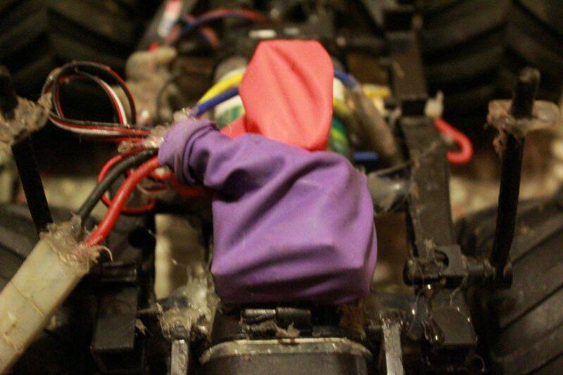

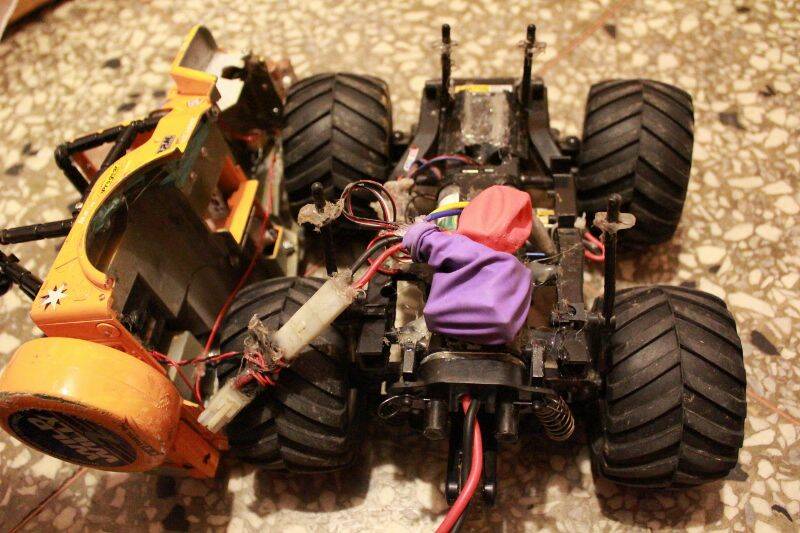

聽從前輩建議~~把他清一清改用汽球套起來了~
今天把避震器玩到分離了~~噴掉了彈簧變掰咖.....
威力小子有沒有便宜又耐操的避震器
這台應該已經沒有2手價啦!~~該斷的都斷過~該噴的也噴了~連2邊大樑固定點都斷了~~~

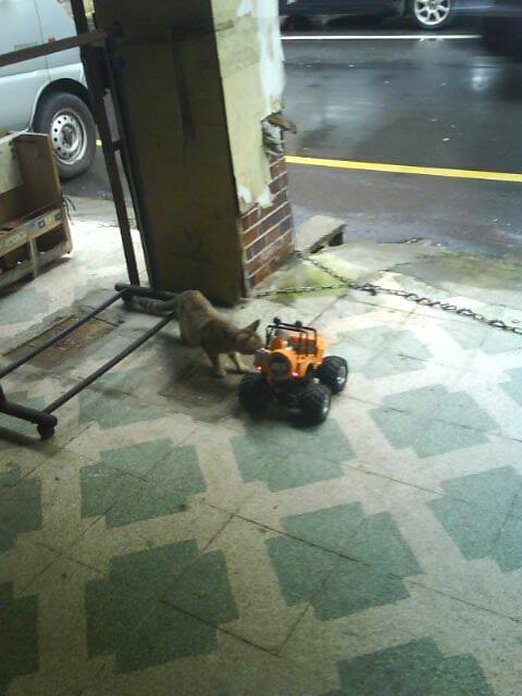

 樓主| 發表於 2011年11月17日 11:13 AM | 顯示全部樓層
下雨天也能玩躲貓貓
