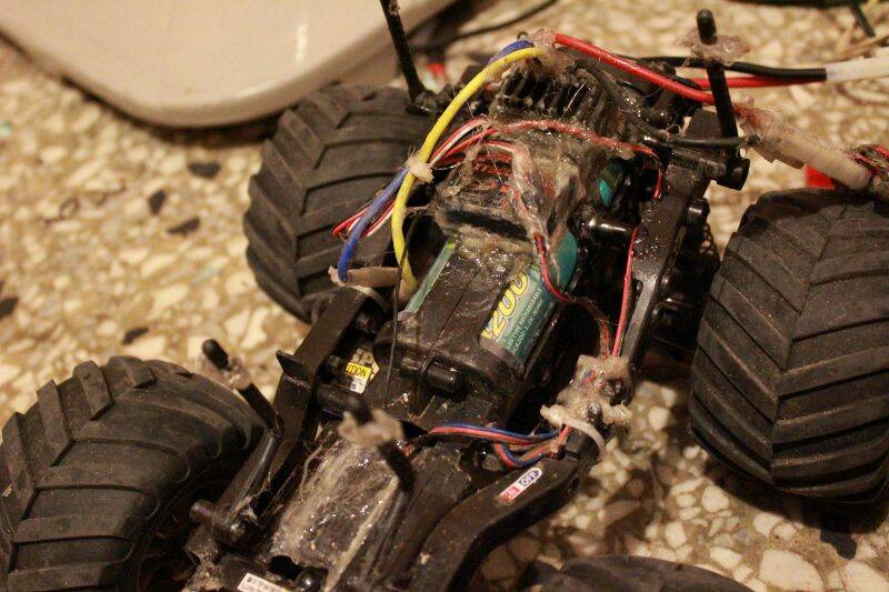

雨下個不停~~又很想玩

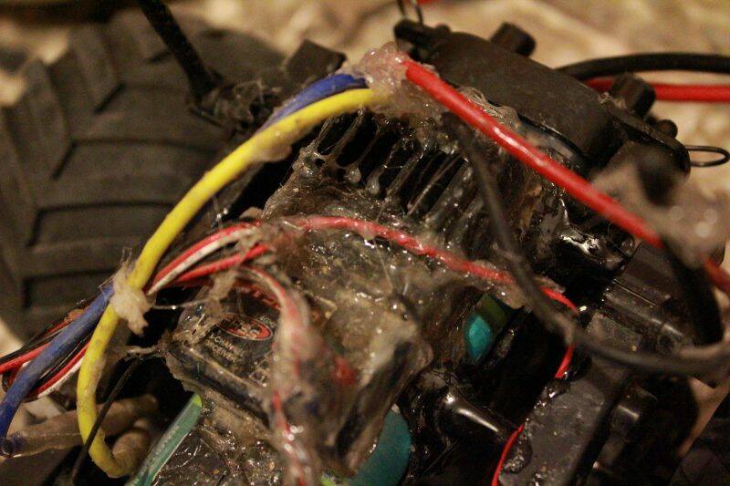

就把我的威力小子DIY做防水~~~第一層白膠填滿縫隙~把電變跟接收器的縫隙跟外表裹起來
後來發現遇水會脫膠~~所以就補上塑膠槍~裹第2層~糊的醜醜的~不過拿到水龍頭下沖水還OK
現在比較頭痛的是馬達~碳刷是不是不怕水??? 轉向伺服器基本上會怕水嗎?
還有齒輪箱應該是無法密封~所以會進水嗎???
基本衝水漥~這樣應該可以玩了吧???
鎳氫電池的接頭需要做防水嗎?

大大你怎麼不早提問呢...(把車搞成這樣).
1.接收用氣球或保險套套住.用束帶綁死.再點一點點矽利康封口
2.碳刷馬達不用考慮他.他不怕水.
3.電變基本上只要把線頭處封上矽利康.和上下殼接合處封上薄薄的一層矽利康即可
4.伺服機將上蓋拆開用黃油(像牙膏狀)把它塗得滿滿的.再組回去.就可防水了.
5.電池電線接口處則是將電線分紅黑個用各的來通電.兩線分離.(銅頭的那種).短路的機會就幾乎是零了.
6.齒輪箱和伺服機的作法相同.
照這個方式幾乎整車防水了....加油.

原帖由 l34201 於 2011年11月10日 09:32 PM 發表 大大你怎麼不早提問呢...(把車搞成這樣).1.接收用氣球或保險套套住.用束帶綁死.再點一點點矽利康封口2.碳刷馬達不用考慮他.他不怕水.3.電變基本上只要把線頭處封上矽利康.和上下殼接合處封上薄薄的一層矽利康即可 ...
補充一下
用黃油灌滿的做法有試過,不過一般的黃油遇到水之後會乳化
一陣子之後水還是會跑進去,然後就機板掛點了
目前防水最好用的還是用3140
伺服器的話,打開把裡面的機板用3140封起來
馬達的部分就可以先不管他了,然後在軸心上面先套上一個O環
再把擺臂套上,雙管齊下就可以完成伺服器的保養了

不管是接收還是電變或是伺服
最安全也最好看的方法
就是先拆開
機板塗上密封劑
氣球或保險套...水碰多了...會自己慢慢破...
分享我的經驗
我是買大陸的704 硅橡膠
接收 電變 伺服的機板都塗上
剩下的無刷馬達跟電池
都沒管它
下大雨時
地上約積水2cm
連續去衝了5條電
一點事都沒有
反而是培林忘了保養...生鏽了
