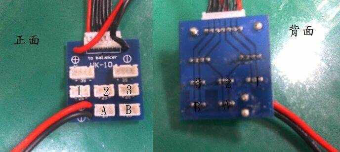

剛剛突然想到....把這3顆2S電池的T插接頭串連起來接到充電器,而分壓板的T插都不插,再單純利用分壓板的分壓插頭轉變成6S插入充電器平衡插座內,不知這樣可行嗎?
[ 本帖最後由 shen1999 於 2011年11月10日 11:23 PM 編輯 ]
發表於 2011年11月15日 08:04 AM | 顯示全部樓層
您是指照片那個分壓板嗎?
如果是,當然可以, 但請您注意兩件事.
1. 串聯的順序與您把分壓線插到分壓板的順序要對.
2. 由分壓板的6S座引出線接充電器6S座.

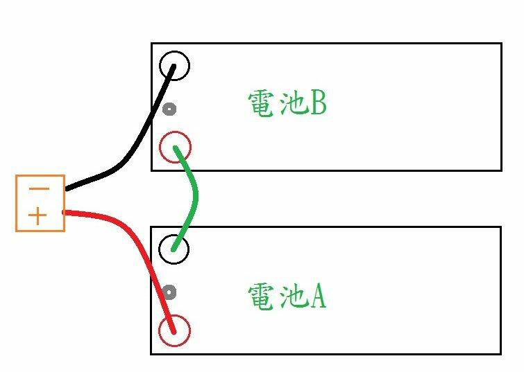

 樓主| 發表於 2011年11月15日 01:57 PM | 顯示全部樓層
我有參考"http://www.rctw.net/thread-101726-1-1.html"這篇文章還有請教"數鉅 iCharger"王大哥之後再看了一下分壓板後方的電路了解知道大概要怎麼接嚕~
假如要充2顆2S電池,我的想法是...
先將2顆2S電池串聯...如下圖:
將電池A..B串聯~再將插頭接到充電器裡!
然後如下圖:
將電池A跟B的分壓插頭分別插入上圖的A跟B裡面(A插A...B插B)!
之後再將圖上方的6S分壓線插入充電器!
再來就使用4S充電~而分壓板上插充電器的接頭不接上!
這是我的想法,不知這樣是否正確呢?
電路稍微看了一下,圖二裡面2S用的有2組,1組是[123]另一組是[AB]..這兩組的負極是接在一起的,所以我就從負極端開始推算回來....
不知大大對我上面這個接法的意見如何?我個人是還沒用,因為目前電池只有一顆而已,這幾天新電池來了再來測試看看!
發表於 2011年11月15日 08:21 PM | 顯示全部樓層
回復 11樓 shen1999 的帖子
基本上, 分壓線 正負(1) 正負(2) 正負(3) 接, 串聯線也是正負(1), 正負(2), 正負(3) 接(最後正是由(1), 負是由(3)出來), 這樣就沒錯了.
在接電池時, 您自己把它編號(1), (2), (3)
