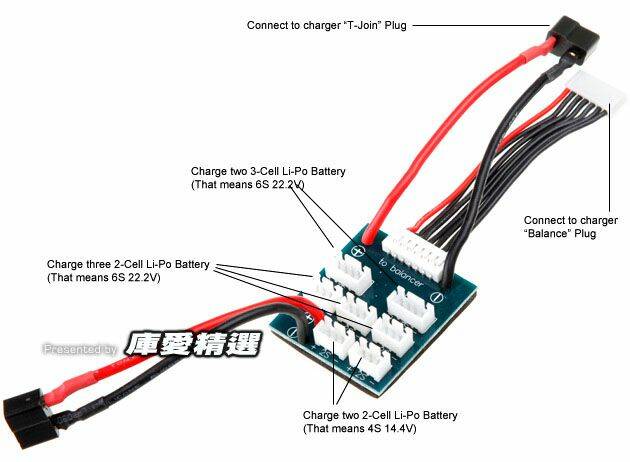

請問有人用過如下圖這款分壓充電板嗎?不知道好不好用呢?
我的充電器是Prolux PRO-LB6..支援6S充電~
假如我要充3顆2S的電池時只要將圖內右方T插端接上充電器還有那條6S接頭接到充電器的平衡插座後再將3顆2S電池的平衡接頭接到板子上就可以用6S來進行3顆電池的充電嗎?電池原本接充電器的接頭就不用接了嗎?
這樣一來在同樣用5A去充電時,充1顆跟用這充電板充3顆的時間會相差很多嗎?

基本上,你那架充電器充 3s 比較有效率
所以我會建議你應該找併充的做法會比較簡單,而且安全...
你的想法是可行,但有兩個缺點
1. LB6 是 12V 的機種,所以充 6S 變成要先升壓一次,比較沒效率
2.串充平衡充的時間會比併充久(正常)
最後,你確定你的 LB6 充 6S 可以上 5A 嗎?

這台充6s最高只到2a....不能上5a啦
用這台充一個3000的要1個小時..等到頭髮都白了
3s還可以....6s就算了吧....

發表於 2011年11月8日 03:33 PM | 顯示全部樓層
這種板子你敢開6S 5A來充喔!! 背膠撕掉看一下銅箔有多細!
