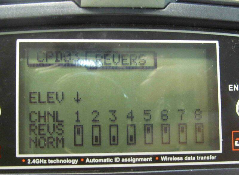

大大請不用理會 Channel 7 的設置,是我攪錯了。現有控內有兩組設定,一組能飛 V120D03(CP),另一組能飛 GCP/V00D03,我會逐組再相互測試,然後 Reset 再測試一下,會不會是 2801 控的異常現象,以下是兩者的通道方向,再找找 CP 說明書看看有沒有頭緒!

larry大,
您的CP cahnnel設置跟我的好像都不一樣,我的 CP+2801pro channel 都是NORM ................

K大,
V120D03、V120D06 及 V100D03BL 都是用 2.5mm 碳方管。我兩個設定都是 1 Servo,你的 Channel 設定和我的不同,那有可能是我的 2801E 控異常表現,晚上會找來原裝說明書對照一次,再重新 Reset ,看看找不找到答案!
