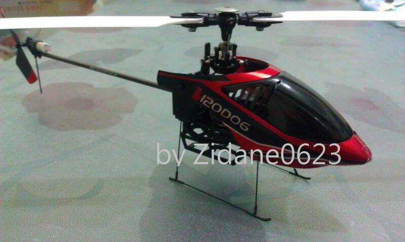

手邊剛好有隻V120D06,拿來當示範機~
這樣看也沒異狀唄~
看起來不錯吧~ 其實飛行手感還比小小G CP穩上百倍呢!自旋能很穩就讓小弟我很感動到哭了~
其實直接換上G CP的接收是不行的,您會發現程式的自動平衡修正有問題,前後自動修正是相反的方向很不正常,若控上把ELEV調反轉也是沒用的,這樣飛得起來小弟我拜您為師啦~ 旋翼有裝平衡裝置無效...哈哈~ 好了不瞎哈啦了~
首先呢~只要改個東西就好了,真的很簡單... 只要你會解焊與焊接就行了(好像都一樣的意思... )。
請看上面第2張圖的V120D06為例,這隻機機3顆舵機方向只有ELEV舵與G CP不同方向[G CP的3顆舵機方向為面向前],就是舵機的方向不同造成程式上的錯亂,既然程式上無法修改,但用騙的總行吧!? 以下改造流程開始~

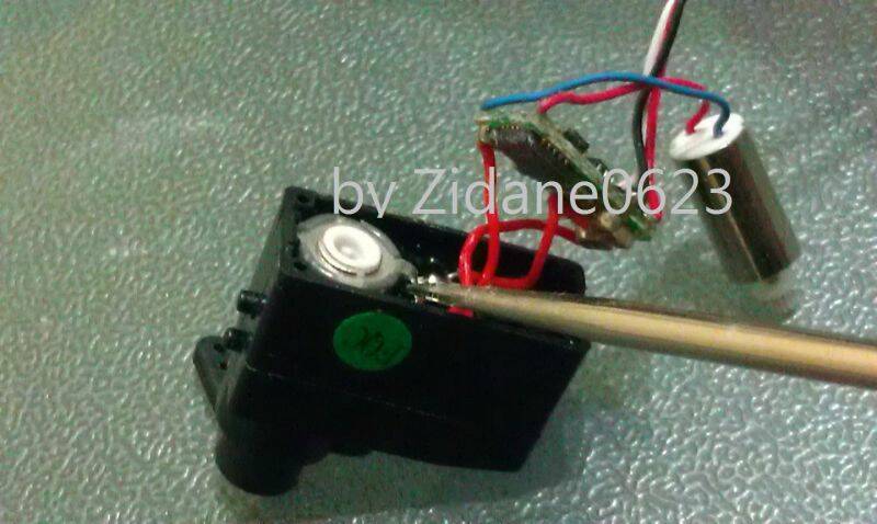

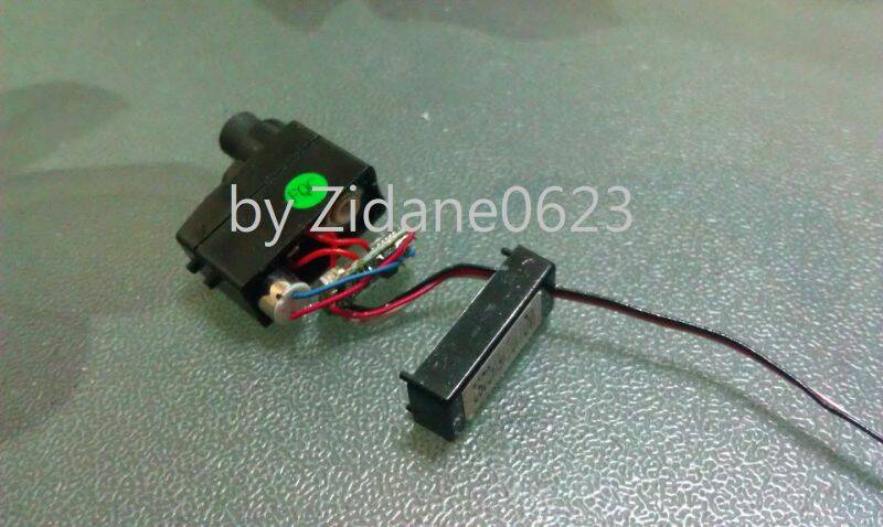

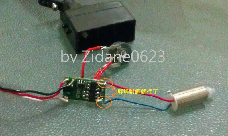

把前舵機拆下來,如下圖那樣~

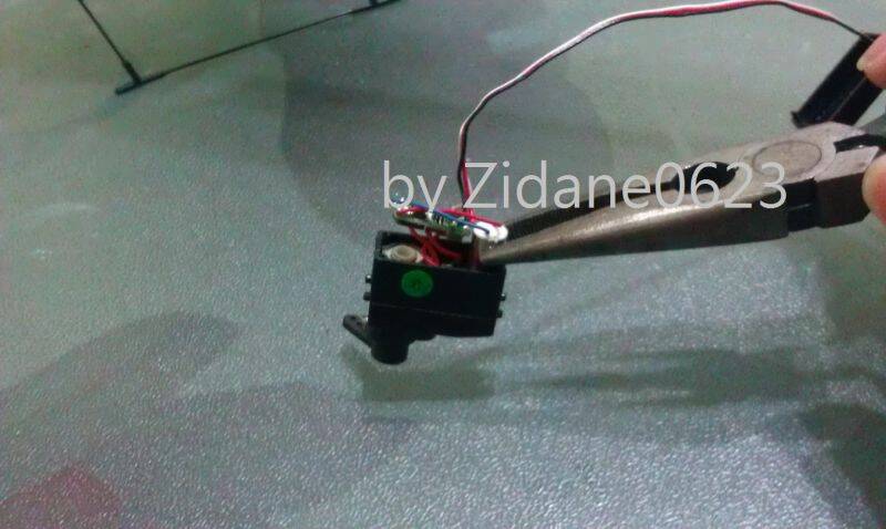

這小馬達用尖嘴鉗或夾子輕輕的夾出來,切記勿大力夾... 損壞可不關我的事 XD
再來VR部份用一字起子或尖尖的擴孔棒把它弄出來

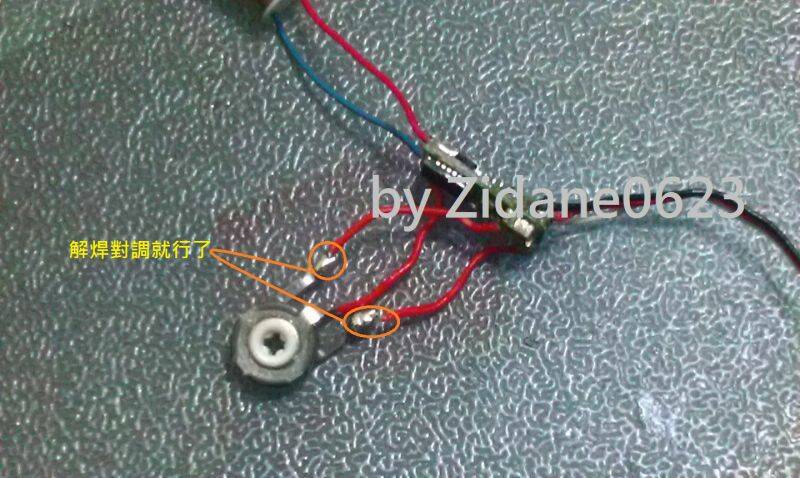

接下來把馬達線解焊,然後把紅藍線對調焊回去,如下圖
然後VR有3支針腳那裡,把左右腳的線解焊然後對調焊回去,如下圖(因為線都是紅色無法分辨,請自行做記號)
基本上這樣就大功告成了,趕緊裝回去試試吧~

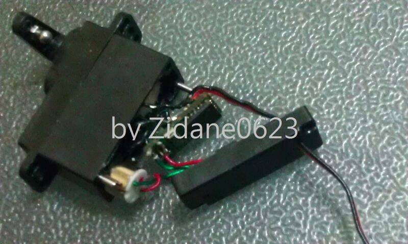

再來V100D03BL也能比照辦理,不過這隻與上面這些機子唯一不同的就是,3顆舵機竟然全部都面向後...

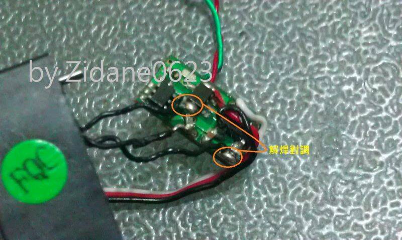

一樣可以用同上面的改法,但是3顆舵機都要改,不過舵機的VR是黏在裡面的小弟就不拆了...
因為舵機很小,我看必須用到放大鏡了... XD
解焊這顆VR線要非常小心,尤其有個部會是連焊著一顆極小的晶體!?(這我不清楚是啥),很容易也會把這顆小東西也跟著解焊...如上圖的上面圈起來的部位。
改V100D03BL的流程大概是這樣,小弟手上沒有D03BL機機就沒試手感了...應該是會像G CP雙無刷版的感覺吧。
