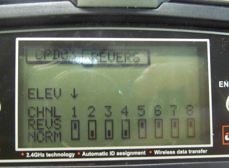

發表於 2012年2月24日 06:51 PM | 顯示全部樓層
今日取出 V120D03(CP),將所有感度調校至最大(四點鐘位置),駁電後觀察 3D 的修正方向,全部是正確的;之後升空,真的很定很穩,可脫控 5 秒以上,以下是我控內 Reverse 的方向,我也想不通為何我不需要改舵機線路也可正常升起,前舵機確是和 CP 不同,轉了方向擺放!

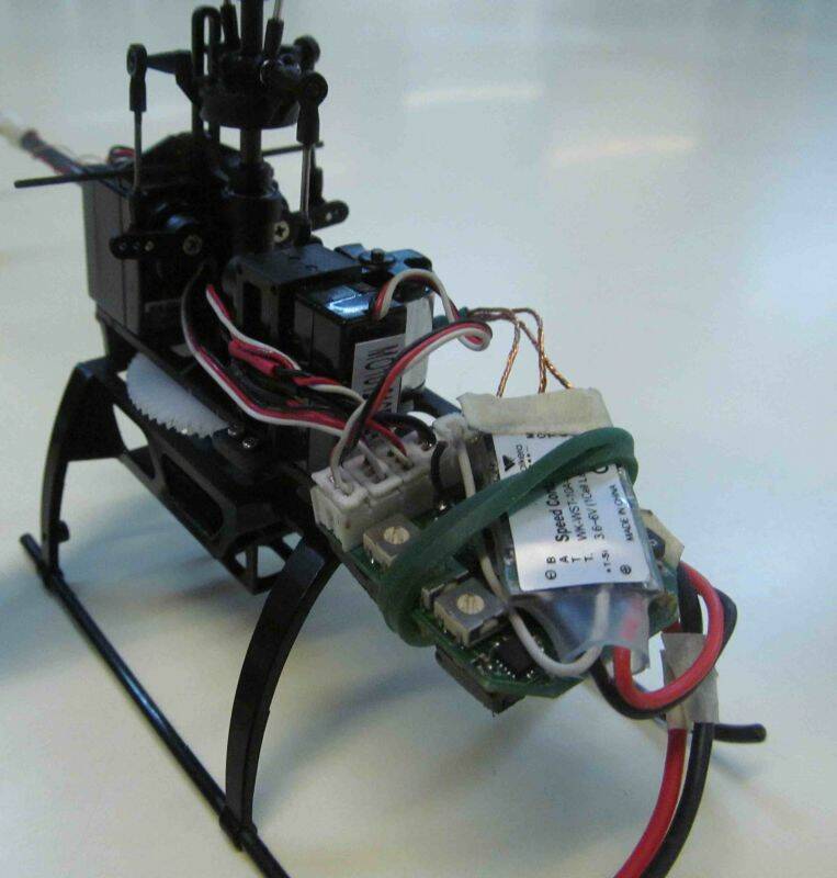

發表於 2012年2月25日 04:41 PM | 顯示全部樓層
回復 15樓 zidane0623 的帖子
請問大大還有沒有飛這部 V120D06(CP)?趁著我另一部 CP 移植往 V100D03中,我的 V120D03(CP)變了我的主機,再檢視一下我的舵機變動,是將前舵機 U Turn,左右兩舵機對調,今天嘗試將 Reverse 還原 CP 原來的設定,意外發現 3G 修正卻沒有還原,即是如果將我的 CP 接收搬回 CP 主體是飛不到的!同時三軸的修正量太小,我轉開六軸方便觀察,更意外發現他的修正方向完全錯誤,即是說我六軸的修正是適合  CP,幸好沒有好奇開六軸飛行! 三軸的修正卻適合 V120D03,並且不能還原,真是越弄越多疑問?
