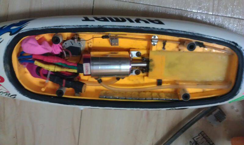

發表於 2011年10月28日 02:15 PM | 顯示全部樓層
現在的保險套很容易破 ... 我都用氣球但是很容易溶化...定期要更換....防水很重要喔~
小弟電子零件是沒有做防水...
不過蓋子還有船身都會抓漏.填滿 .....
放到水裡請靜靜觀察慢慢等待...就可以發現哪裡會進水!!
[ 本帖最後由 qqqooo258 於 2011年10月28日 02:32 PM 編輯 ]
加上膠條
加上膠條
軟軟的上蓋加上壓克力
軟軟的上蓋加上壓克力
氣球+伺服機細縫塗上細力康
氣球+伺服機細縫塗上細力康
壓克力讓我清楚看清楚水怎麼近來
壓克力讓我清楚看清楚水怎麼近來
氣球
氣球
膠條...
膠條...
