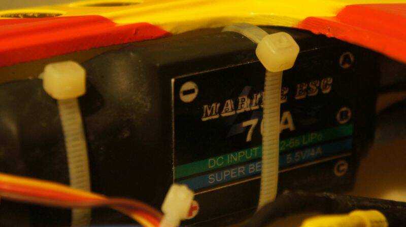

請問各位大大:我的船是SHARK Mono-1 電動無刷競速船RTR頂級版,遙控器是GT3B的,船是買新的2011/10/19買的~!!可是我有一些疑問想詢問一下:
疑問1:小弟的船接了7.4V5500MAH(硬殼)的電池玩,同樣的電池玩了兩顆=大約15分鐘,都很正常~~!!!!但是換了第三顆7.4V4200MAH(硬殼)後,船的電變就一直叫,大約5秒就不叫了,然後過5秒又再叫,船當然也動不了,起初以為是電變燒了!!或者是接收進水了~~!!結果回家後試也是一樣~~!!但是一直試~!!試了很久~~!!亂調遙控器後,大約一小時後就又好了~~不知道是電變過熱還是有其他因素???
疑問2:小弟家裡有顆7.2V的鎳氫電池,之前剛買來時接上該船後,也同樣的電變一直叫或者接收只閃了一次燈就不閃了~~~ 我看它然後沒什麼反應~~以為沒電了~~!!結果我接上7.4V LIPO電池也是一樣沒反應,後來我也亂調,甚至拆接收上油亂搞一通~~!!之後又好了~~~!!!!
請問大大們有人可以幫幫小弟嗎???感激不盡
電變70A的
這是今天下午玩到一半就變這樣了,過2小時回家後測試依然一樣,小弟所描述的影片https://www.youtube.com/watch?v=cQi8p6VMyKA  大約12秒的時候,聲音請調大一點

70A的電變
70A的電變

猜測可能是電變有問題...
我也有這船,看了您的照片,電裝應該都一樣的~
我用7.4v 5000mah OK,也試過用7.4v 2200mah也OK.
不曾發生過您這樣的狀況 ^^
發表於 2011年10月21日 10:47 AM | 顯示全部樓層
先確認電池的負載電壓是否正常,也許是電池掛了,由其又泡過水﹏
發表於 2011年10月21日 12:12 PM | 顯示全部樓層
關掉發射機與接收,  再開機插電池應該會好
檢查有否設備進水, 開始玩時電變滴油進去(簡易防水)內部塗牛油也可
再則電變重新校行程
發表於 2011年10月21日 12:38 PM | 顯示全部樓層
請問你的電變多少A的?
發表於 2011年10月21日 12:48 PM | 顯示全部樓層
這台Mono 1  我之前也有一台
原配置在跑時進水孔的水跑不太進去,導致跑一趟下來馬達很燙,電變溫度也很高,不知道是不是這個原因!
