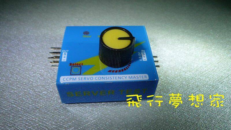

伺服測試器????那是什麼東東??

在露天  查看看  [-數位三段式-]~裝機調整器~CCPM 馬達 伺服測試器 (可同時接三顆伺服)這樣個可個別測試單一組件  差問題在何處  我都在浴缸試  有時讓它在浴缸裡馬達跑半個小時  注意散熱水有無流動   船頭綁泡棉  注意安全與不可過高油門
伺服測試器 是替代發射與接收信號   伺服測試器上旋扭 替代油門等
道康寧3140 是膏狀要塗到細縫比較困難   電變要啟動 要偵測許多信號   當其中之一有問題就停轉  或是換相信號異常
