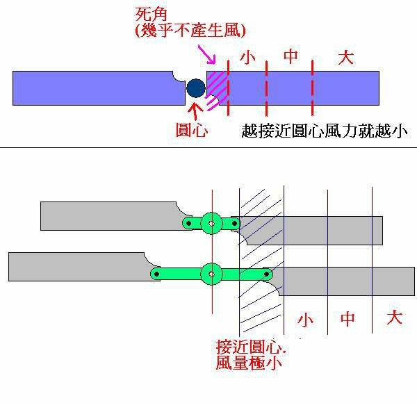

我以前好像有看過螺旋槳原理的文章~
裡面好像說"葉片越接近圓心的部分效率越差"~!
所以我想問~
是否槳夾較短~是否會造成昇力&風力減少~
所以要提升螺距和轉速來彌補缺陷....

直徑短,轉速加快應該就好了。

其實簡單解釋就跟換長一點的槳一樣   但是v3為什麼要考慮長槳夾呢 因為每台機子都有考慮很多因素 成本效率等  而v3就是想要兼顧 因為越長的槳就會越軟所以才會有波籤碳籤等高級槳 大大有沒有注意V3是朔膠槳 這樣槳的壓力比較小就不太會雙槳 效率自然提升 馬達也就不用什麼升級 否則大大可以試試把V3馬達升級 保證馬達座断裂  這就是一般250不是配木獎或更好的波籤原因 而且250馬達電變都可以改暴力 V3就頂多換個變電 各家廠商還是各有策略的

感謝dogpp101 大大
為了取得"平衡"勢必要有所取捨
我了解其中的道理了~
