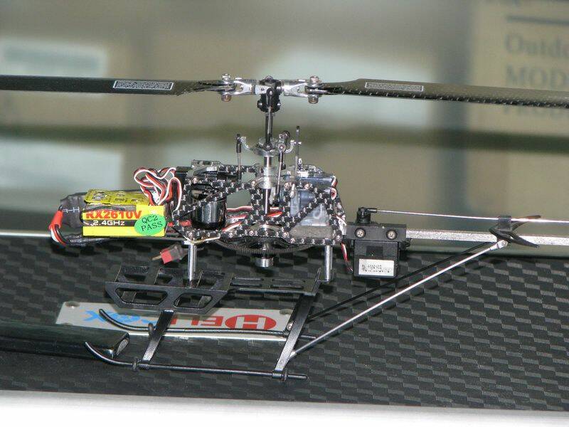

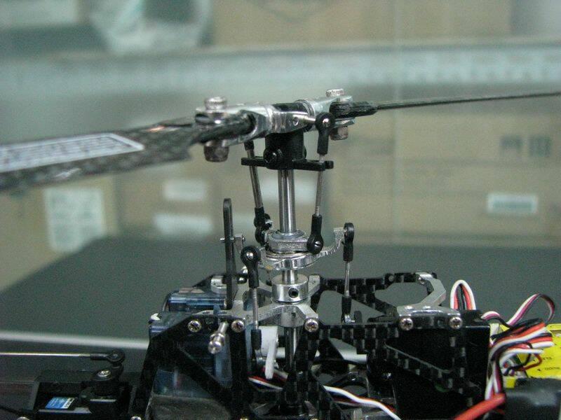

如果有d02 xtream的主体架,改装3mm主轴和单向很简单。我的第一个版本就是这样,很轻还暴力,但为了1s的m120,拆掉了这个版本。等1s m120装好后,发现无力,被迫改了2s后才完美。
xtream的主体架改装关键为脚架加高,用4根250的主体铝柱即可,这样单向就有足够空间了。
加了单向的d02,超级抗风,因为油门降低后,螺距降低,但还可以保持大桨的高转速。手感和250一模一样。
我们改装后的120,比v120d02s完美,只是前期的折腾较大。

 樓主| 發表於 2011年10月20日 04:01 PM | 顯示全部樓層
回復 40樓 zxd88 的帖子
讚讚讚,一次改到位!
華牌應該多多參考大大的意見才是啊...
大大的單向是從哪裡拆下來或去哪裡買的?
