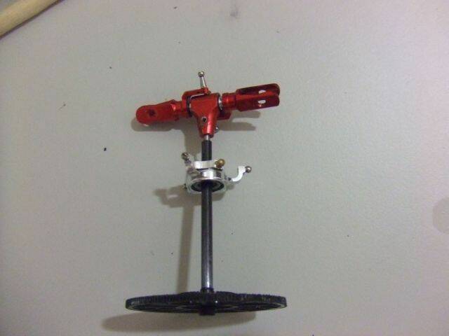

主軸改3MM 旋翼頭組用九鷹180 3D代換 橫軸改2MM外絲橫軸 一般不容易炸壞 不過舵機容易掃齒
圖片中主軸用3MM碳棒?原廠旋翼頭太弱!
D02 1S電用 Genius CP(2.5MM主軸 + 大齒盤 + 十字盤 + 旋翼頭)改裝效果也較好 沒必要非改3MM主軸

局部3mm主軸的製作
局部3mm主軸的製作材料:
1. 原廠2mm主軸
2. 3mm空心碳纖管,內徑2mm
3. 2mm鑽頭
步驟:
1. 切一段3mm空心碳纖管,裡面的孔徑若不到2mm,則需要用2mm鑽頭擴孔一下。
2. 將原廠2mm主軸貫穿3mm空心碳纖管
3. 利用原廠齒盤及T頭定好位置,用快乾膠固定。
照片中之T頭跟碳纖管之間有一段主軸沒有被包覆,那是要放自製相位器的。
這樣的主軸的剛性應該是會比較好!
[ 本帖最後由 camipro9 於 2011年10月14日 11:32 PM 編輯 ]

回復 3樓 钱进进 的帖子
九鷹180 3D的零件目前不好取得,所以目前是用比較好取得的零件來改裝。
主軸是鋼軸+碳纖管
不一定要改3mm主軸沒錯,其實用2.5mm的十字盤也可以,改裝3mm只是好玩...
