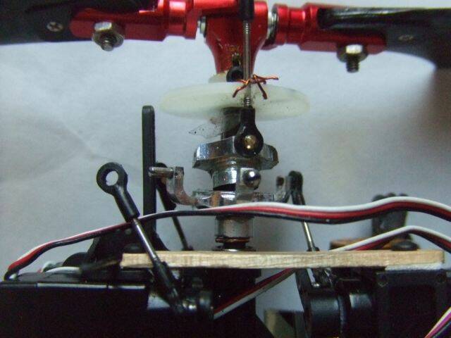

V120D02終於要改款成V120D02S了,全配重量含電池80g?比我的103g少23g,應該會更耐摔才對。
舊的不去,新的不來,難怪我的V120D02今天摔機了。
主軸看起來好像沒事
主軸看起來好像沒事

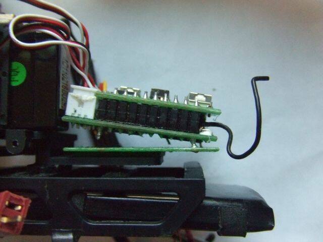

接收兩板分離
接收兩板分離
金屬十字盤分離
金屬十字盤分離

請問大大,請問上面圖片中,這接收板分離.......
還有救嗎?(好貴,看了就........ )

上下版分離還有救啊!焊回去就好了,下板沒有任何電路,只是跟上板焊接,提供一個平坦表面而已。
十字盤分離,用缺氧膠黏回去就好了。
本次炸機似乎不用花錢換零件,花時間而已。

哈,我以為接收與十字盤都掛掉了.........
