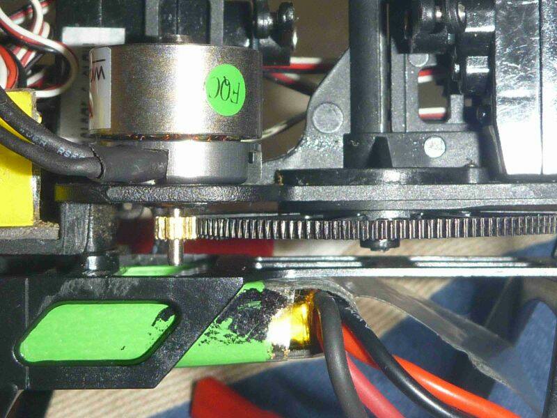

M120D01/V120D05的外轉馬達不會像HP08那樣緊緊的,但是
也不會像005馬達那樣鬆,硬要形容的話,比005稍微緊一些些。
我附上圖片,這是新的機身,您仔細比對,就知道新版與舊版機
身差別在哪了,主要差異就是裝馬達位置面積變大了,免修直上
,也不需要磨升降伺服器固定件螺絲等等,軸心很長,唯一要自
己DIY的就是更換銅齒囉。因為M120D01銅齒比較厚....
M120D01外轉與新版機身
M120D01外轉與新版機身
免修直上
免修直上
馬達軸心比較長....
馬達軸心比較長....

回復 20樓 blackcow0405 的帖子
唷~!前輩~您也裝了這顆馬達了阿
這顆不錯吧
不過... 那個馬達的出線方向好像不太好捏 XD
建議一下...換個方向吧,不然多摔幾次可是會傷到線的內芯哦
小弟拿到的主體好像是新版的上一版捏 ,馬達跟舵機好擠,不得不墊高.... 不過還好的是墊高剛剛好也不用拔銅齒跟其他麻煩的改裝 ,原本的17T也蠻OK的,不過這是目前我是裝V120D01的旋翼總成在玩的,配2616V接收比起原廠的D01還穩了更多又有力~真的
不過小弟遇到問題了,不知有無大大遇過,小弟的電子花機就是飛到一半若有不幸小摔,撿起後繼續飛卻發現有軟力現象無法爬升的問題,只能離地約5公分飄的浮力... 停下後電池重插一下又恢復猛而有力,真的是怪怪的...

 樓主| 發表於 2011年10月19日 11:48 AM | 顯示全部樓層
謝謝大大的照片,這一顆馬達看起來似乎不錯!
其實我的HP08S還在,只是覺得HP08S真的很緊,收油門後就是由大齒盤帶動銅齒,磨損很快!
發表於 2011年10月19日 12:34 PM | 顯示全部樓層
回復 23樓 camipro9 的帖子
其實我也喜歡HP08呵呵,價格問題我才選原廠外轉啦。
主齒如果搭配原廠外轉確實比較不會有您說的問題。
您現在用的005其實也不錯啊,只是不要連續操就好囉。
