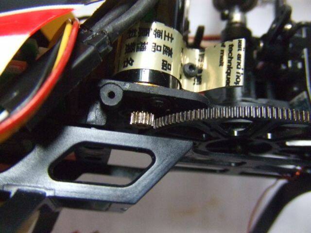

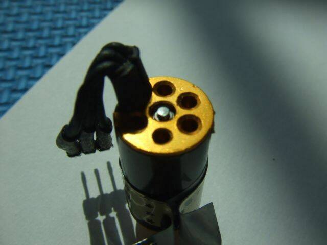

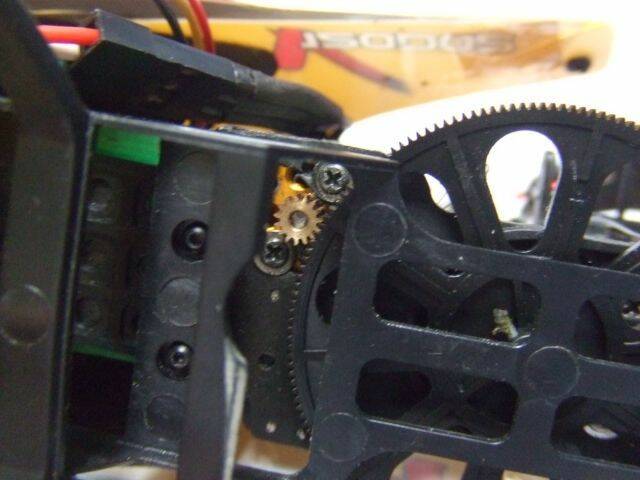

005的馬達軸心不夠長?
不知道我的005馬達的軸心為何不夠長?
軸心沒有全部塞入齒輪的孔中,但是齒輪也沒辦法與全部的大齒盤嚙合!
有沒有大大換過軸心的?
對不準
對不準
沒完全塞入孔中
沒完全塞入孔中
發表於 2011年10月18日 08:59 AM | 顯示全部樓層
回復 15樓 camipro9 的帖子
看到大大的圖片,供您參考....
1.我的005馬達的T齒也是如此。
(您可以換M120D01專用外轉,馬達軸心很長,但是要搭20A電變
,至少外轉+電變價格相當於一顆HP08,但是保證飛完溫溫不燙手
,新版的4G6機身可以免修直上,動力更不下於005喔)
2.圖片中碳纖棒會不會太長囉?主軸固定件位置好像太高囉,是不是
將碳纖棒磨短一些,讓主軸固定件可以往下移,這樣可以把主齒高度
稍微提高一些,或許可以改善您的問題。
呵呵,當然我沒有改裝,震動問題不一定得用這種方式處理,至少我
的4G6沒有震動問題(我也是摔很大的...... ........菜鳥)

發表於 2011年10月18日 12:16 PM | 顯示全部樓層
回復 15樓 camipro9 的帖子
滑嗑尓原廠005馬達軸心足夠長,是否壓齒輪時把軸心從馬達頂部軸承中頂出去了
 樓主| 發表於 2011年10月18日 02:43 PM | 顯示全部樓層
回復 17樓 钱进进 的帖子
謝謝大大指點!好像是這樣。主軸在軸向方面可以稍微移動。
請問怎麼拆馬達後蓋,有什麼訣竅嗎?好像很難拆的樣子!
軸向間隙
軸向間隙
