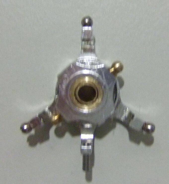

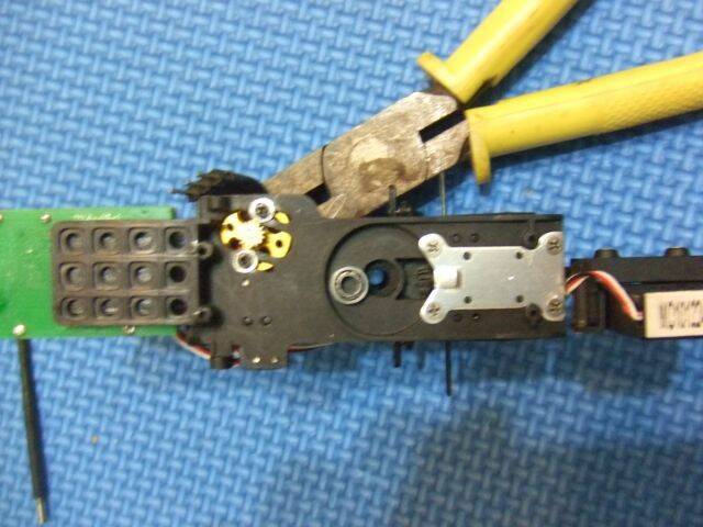

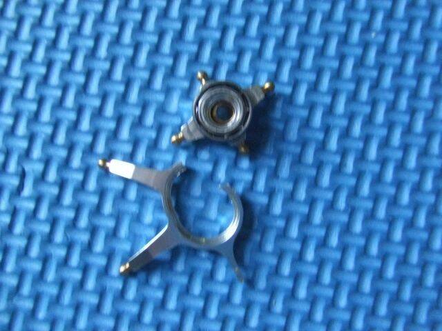

jack11280大大:一樓的帖子有左岸的改法,把外層鋁環鋸掉,扳開即可。以下是我的實作流程:要注意的是,九鷹的上盤要磨掉一些,結合時最好上缺氧膠。我是用虎鉗的螺桿推進機構壓合,感覺阻力還蠻大的,所以用敲的話就不知道順不順了。
燒烤120D02十字盤,用筷子撬開
燒烤120D02十字盤,用筷子撬開
兩個十字盤
兩個十字盤
鋸開
鋸開
撬開
撬開
上盤要磨掉後再結合
上盤要磨掉後再結合
