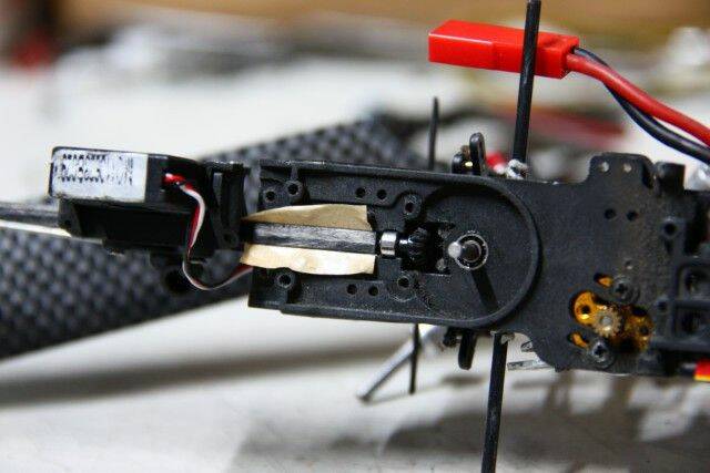

--<續>--樓上,另一個方法也很不錯。
(圖片來源:ej189部落格[小機出頭天!篇],小弟已經過本人同意轉載)
就是直接在尾管和螺絲中間塞一張約0.1mm的紙,可改善尾管鬆鬆的,這樣也不需要鎖螺絲了。
使用這方法記得,別在主軸下加墊片,不然會加大前傘齒與主齒的間距,更是增加掃齒的風險~

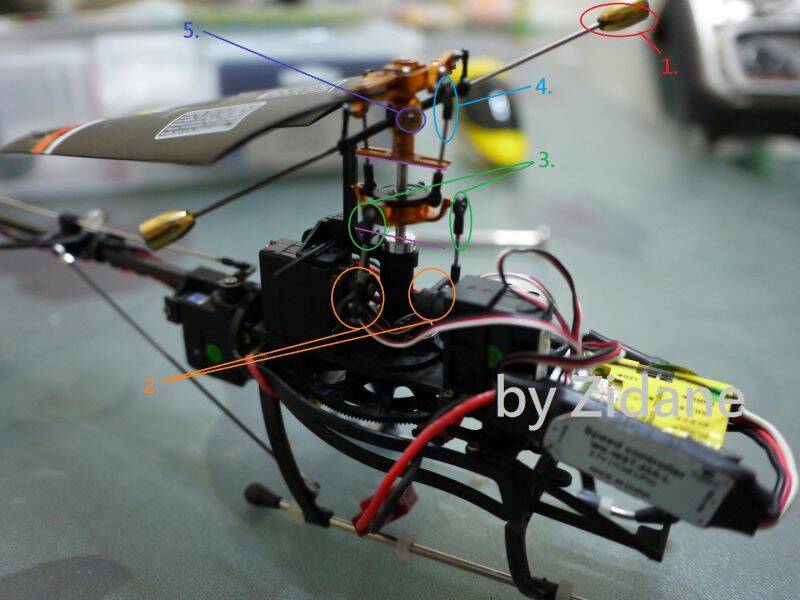

調機真的只要抓到"點"就很簡單了。
1. 平衡塊要鎖緊
2. 舵機擺臂先鬆螺絲拆下,再把機子通電與對頻,待對頻完成機子就自動把舵機置中,這時候把擺臂裝回去,兩顆舵機擺臂的角度需同高。(兩顆不同高也可以但不要差太多,如圖片上)
3. 拉桿調至讓傾斜盤置中央並成水平狀態如圖所示。
4. 上連桿需兩根都等長,若不等長會發生雙槳。
5. 平衡桿螺絲不要鎖太緊,鬆鬆的即可。

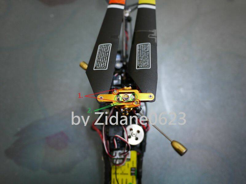

1. 鎖這螺絲要很小心(因為螺絲很容易鎖到斷掉或是十字孔挖成圓的),但也要鎖緊一些,否則容易自飛繞圈圈(這是我發現會自飛繞圈的原因之一)。
2. 這部分嘛其實算是小弟的個人改造,詳情請看下圖!

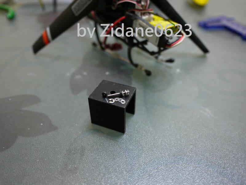

個人在這會採用V120D01的橫軸的原因是因為,墊片我不夠這麼多 XD,然後橫軸又夠長...
透明塑膠墊片為一片0.4mm共需3片,V120D01的C型扣也是0.4mm,我為何要這樣搞呢?因為最主要是能替代原廠鋁製墊片,因為原廠鋁墊片不夠厚再加上塑膠墊片就太厚了就打掉了,這裡可解決葉片夾在運轉時會左右跑來跑去的,造成自飛繞圈圈原因之一。
最後剩主軸,最簡單的要求就是"直"!這麼簡單... 歪了就利用光滑桌面+2隻尖嘴鉗或平口鉗也可,各一支也可以~ XD,然後就在桌面上玩主軸,滾阿滾...看到光線就知道歪哪邊了...
然後必須一邊飛一邊降落下來調下拉桿,調到可脫控停旋這樣您就成功了。

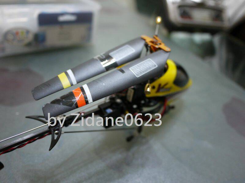

以下為小弟的花機與試飛亂飛短片~~順便測測原地快速自旋
槳...已經裂開了只用膠帶補... XD 結果飛行如何呢~請看看下面短片
短片呢...因為一直怕撞到拍攝的人,所以飛得有點怪怪的 XD 不要見怪~
