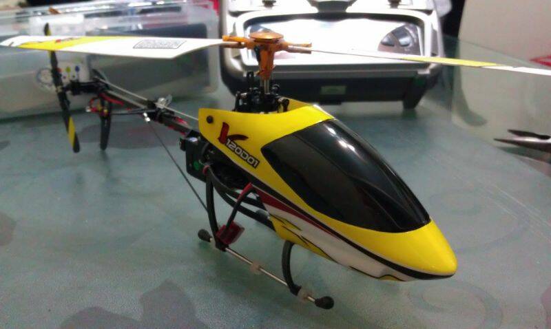

首先呢,就拿手上僅有的電子花機V4#6up來做示範,在這之前就展示一下...~
這夠閃亮吧~若調機時千萬別開燈,不然會瞎了眼...><"
好了展示完畢,直接回到主題~~說真的此機身異常的耐摔,但也暗藏了許多問題,比如說軟趴趴的機身,虛位極大的尾翼總成...等等的。

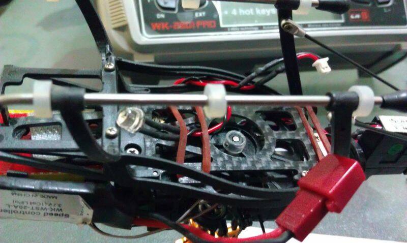

這是小弟的內裝,千萬別參考LED燈的線路阿,這是我很隨興...亂搞的 XD

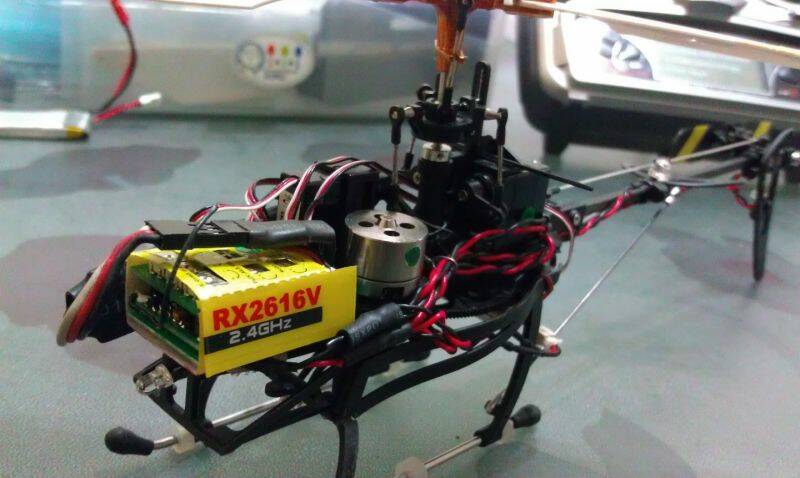

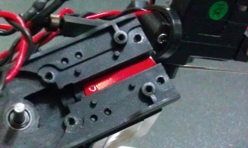

先來看馬達好了,這顆馬達為WK-WS-15-001也就是V120D05&M120D01的主馬達,電變為WK-WST-20A-L。
但我想應該許多人很好奇,4#6裝上此顆馬達不會卡住??其實有訣竅的!請看下圖

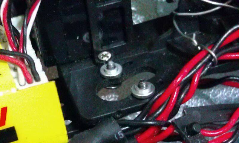

看清楚沒!? 我想沒拆開應該不夠清楚是吧!
這樣呢?應該很清楚了吧 ,只要墊上旋翼頭的墊片即可啦,馬達的銅齒也不需要更動,一舉兩得阿!另外ELEV舵機旁的一顆螺絲必須換平頭型的[如圖片上所示]!不然會頂到馬達哦~
這顆馬達呢,基本上扭力很夠力,可以猛到把我的主齒裂了... 真的是唯一一顆可以以低價位取代HP08 1s馬達,但也不是說能完完全全的取代,只是兩顆馬達的能力相比真的差沒多少。

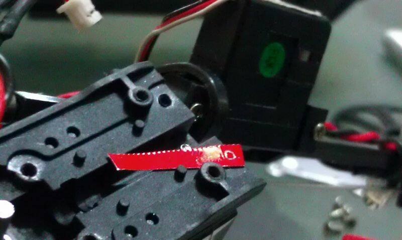

再來大家是否很討厭官方很喜歡把碳管做的東西直接用螺絲鎖上去的,這樣不只會讓那個洞擴大且還會沿那個洞裂開,小弟就以4#6的尾管舉例,這問題真的讓我非常非常的討厭!死不改善的問題~
要解決這問題很簡單,就是使用如下圖...
沒錯啦,就是可樂罐... 哈哈~
裁一片剛好可塞進去的尺寸~如下圖
可千萬別問我尺寸... 我是目視大約尺寸多少下去直接剪的= ="
裁好後放進去就好了~固定尾管那個螺絲其實可以拿掉了,用這墊片鎖上固定板後就很緊了,不過請大家要記住,看到螺絲要鎖進炭纖維製品千萬別傻傻的鎖的很緊,甚至鎖到一個洞,例尾舵機固定、尾定向板固定這些。

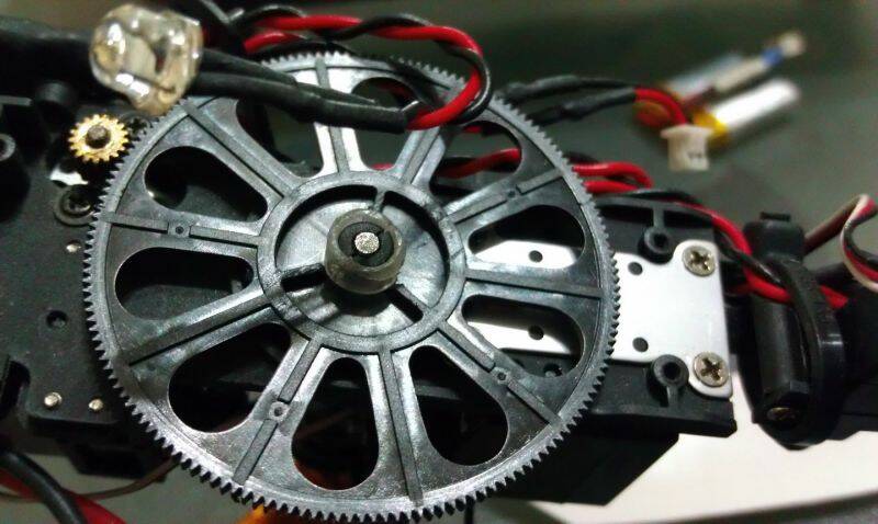

馬達太猛造成主齒裂開嗎?其實先前就有大大PO過了,小弟個人用很簡單的方法,就是直接拿原子筆的管子來裁,直接套進去挖洞就好了,這樣不只恢復原本該有的緊度,還能預防插銷噴掉 XD 如下圖~

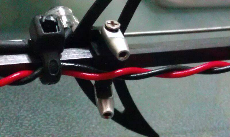

每次摔機尾支撐棒常常掉了甚至噴掉嗎?沒關係教您一個小撇步
小弟是先用3秒膠黏住腳架這邊的那兩根支撐棒,腳架的支撐棒套頭也不要鎖的很緊哦,另一端可別笨笨的又用膠黏住,這樣根本會直接斷給你看哦!另一端就不用黏就好了。
尾橫定向板的螺絲可別傻傻的鎖的超緊,不只會破壞尾管外又容易使碳棒直接斷掉,要像圖那樣鎖超鬆的讓套頭很自然的往下垂,支撐棒直接套進去後,再把尾橫定向板向機頭方向推一下就緊了,這樣是給摔機時讓它能有一個緩衝的力道,保護零件!說真的我都還沒換過尾支撐桿呢!

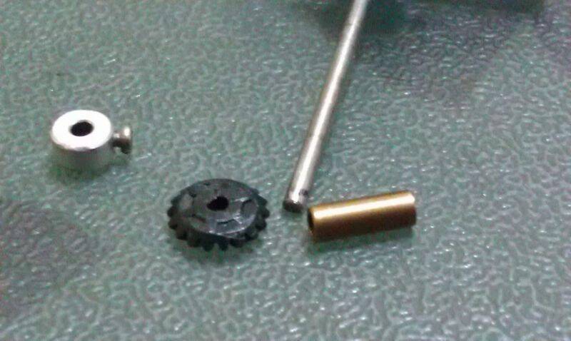

傘齒有分為大、中、小[前傘齒],圖中那顆傘齒就是中號的傘齒了,用小刀削一些些就好,別硝太多...如圖那樣,但請您的手要小心別割傷了。
另外圖上那根銅色的管子,其實是用在尾齒輪架那個替代塑膠管的,但我個人覺得這....實在沒必要買來用,我是已經很早就買了...既然都買了就只好用吧 XD
