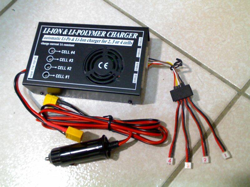

發表於 2011年11月17日 12:20 AM | 顯示全部樓層
原帖由 likejiss 於 2011年10月8日 11:38 PM 發表
爬了許多文章,也許是小弟天資駑鈍
想找尋關於小機機能夠在外出時可以隨時有充電站可以幫
mcp x 的電池充電的充電站卻完全沒有頭緒
不知板上各前輩是否能夠提供小弟幾個方法
能夠兼備安全 以及快速充電+輕巧的自製充 ...
我用的是分壓充(如照片),每個Cell都是獨立充電,所以每一個燈號祇要充飽就會獨立變綠燈,就馬上可以再插入另一棵下去充,所以我這樣使用循環下來算,平均每二到三分鐘就有一棵會充飽,六顆電池,就這樣方式用完就插上充,曾經連續不停的飛超過30棵電池,而且用點煙器或退化的11.1V電池或機車電池就可以當小型的充電站的電力來源
不需像並聯充的方式需等全部用完再一起充 ,供參考!

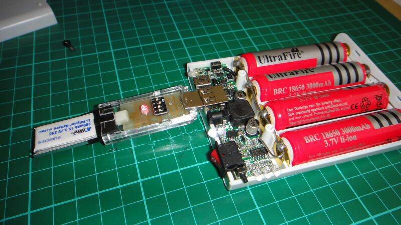

發表於 2011年11月17日 01:20 AM | 顯示全部樓層
DIY USB 3.7V可調電流充電器+5V電源盒
我是用這種方式,不過這樣成本高了些~~
[ 本帖最後由 million 於 2011年11月17日 01:24 AM 編輯 ]
