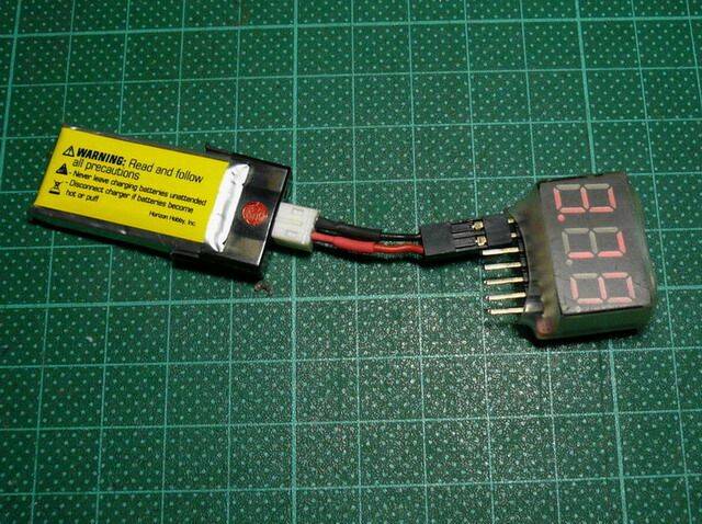

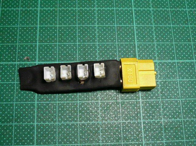

發表於 2011年10月9日 08:13 AM | 顯示全部樓層
回復 3樓 likejiss 的帖子
以你的需求,不需要什麼太大台的充電器
一台 830DS 加一顆 12V 的電瓶,如果你很常騎車,連電瓶都可以省了
做一塊併充板,用併充的方式就可以充電了
附圖給你參考.
4S 併充板
4S 併充板
充電就這樣插
充電就這樣插
同場加映測電表
同場加映測電表
