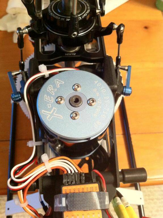

有人把4025裝上去了
另外Xrea 4030 這棵也是很不錯的馬達

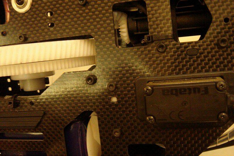

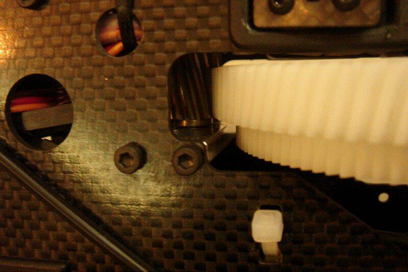

我是沒有600E PRO可以試哦, 但聽說有磨伺服的問題. 真有的話, 能不能用翼首龍伺服機座裏面都有個鋁墊去切出適當的長度來把伺服往外推一點點? 不知這有沒有幫助. 有這台的大大可以翻一下異首龍的說明說, 或是用那種X5/425碳纖墊片去墊.

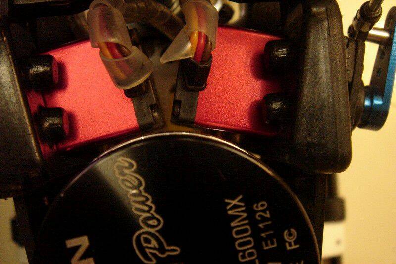

12s4025是550KV,這顆如要上600e pro應不能延用原配置13T因轉速會過高,勢必要使改成12T使用,
改12T馬達必需前移大約1mm,又該馬達直徑比600mx大了4mm,如此馬達共前進進2.5mm勢必會磨到ccpm,
莫非老外連馬達座也一起修改,這樣可能會破壞馬達與主軸間側板膠合結構,或許直上4035、500kv可能還閃得過。

雖然大家看法不一致,但小弟我還是鐵齒、主觀認為加長主槳20mm及馬達齒由13T降為12T,在中高速間那段飛行線性應會比較好一些,先試看看再再說;其實本身技術不好也不可能開90%-100%以上噴度來飛行太過刺激了,這樣做應是比較能符合我的需求。
因此!買了一根3mm圓銼刀把金屬馬達座銼一銼12T馬達齒就裝好了,不難!只是測馬達齒間隙時間比較長;另外!飛行高手掃傘齒我覺得是6OOe pro設計上較缺乏垂直應力板塊,大動作時側板扭動所造成,我有拿主軸座直接加工,多一道防護試試。
