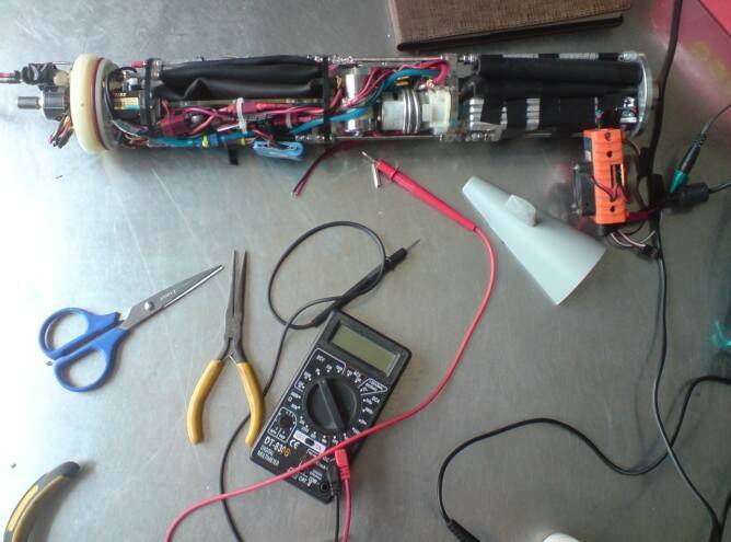

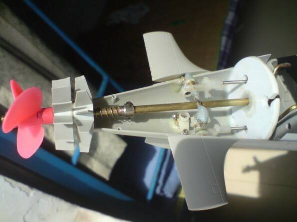

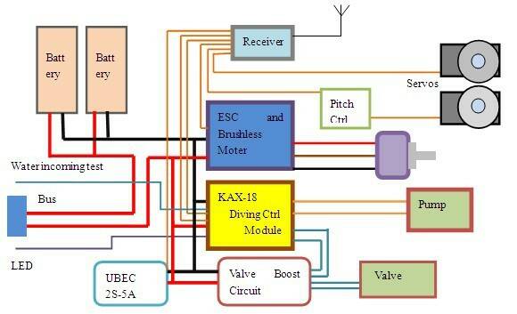

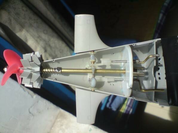

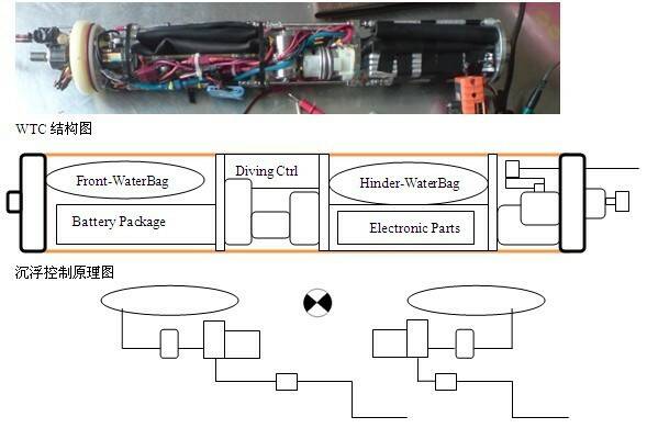

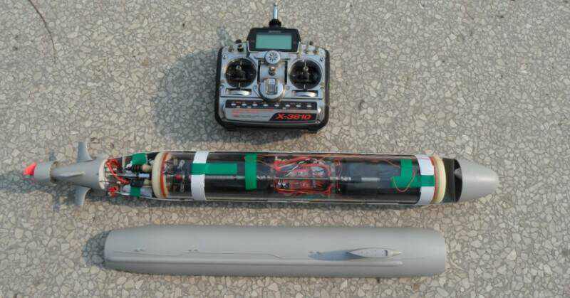

 樓主| 發表於 2012年5月20日 10:14 AM | 顯示全部樓層

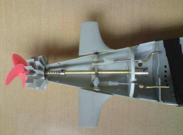

尾舵控制組件1
尾舵控制組件2
尾舵控制組件3

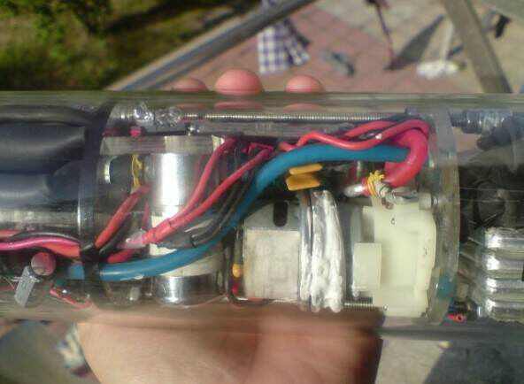

給水泵加導熱硅脂
總接線圖

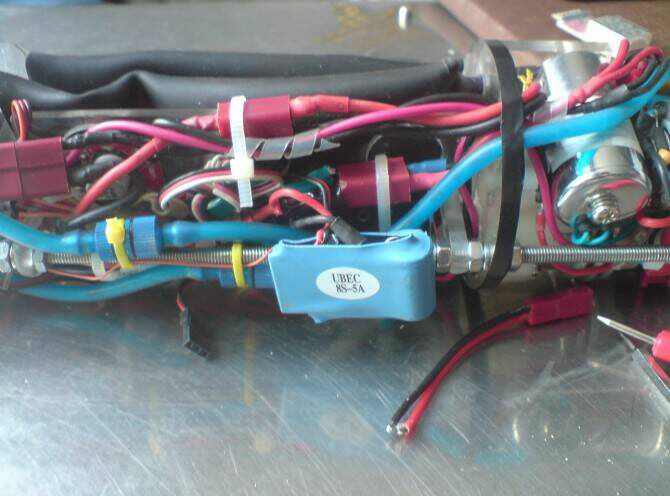

加入UBEC
沉浮控制系統原理圖
充電中
蓋子
[ 本帖最後由 Sublin 於 2012年5月20日 10:32 AM 編輯 ]

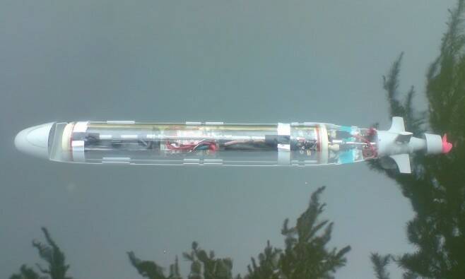

 樓主| 發表於 2012年5月20日 10:45 AM | 顯示全部樓層

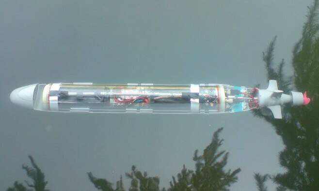

Finally,that's it!
下水看看先
歡迎各位高手指點灌水
