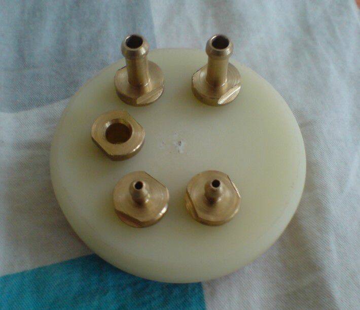

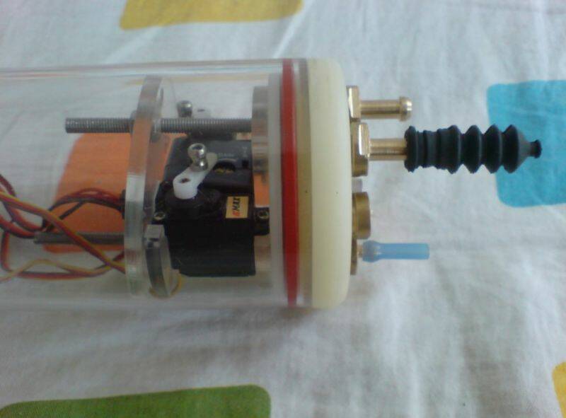

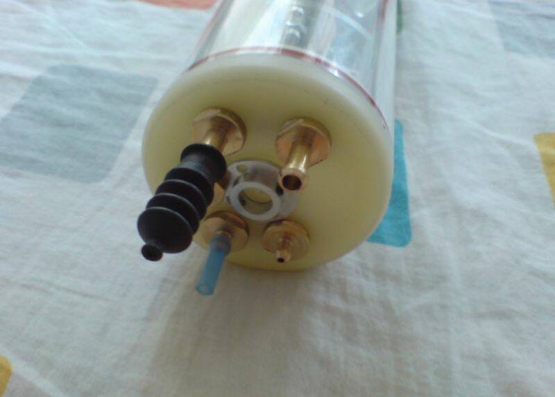

後蓋水封部件組
假組查看效果

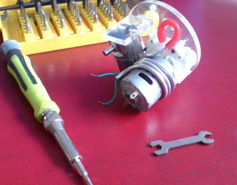

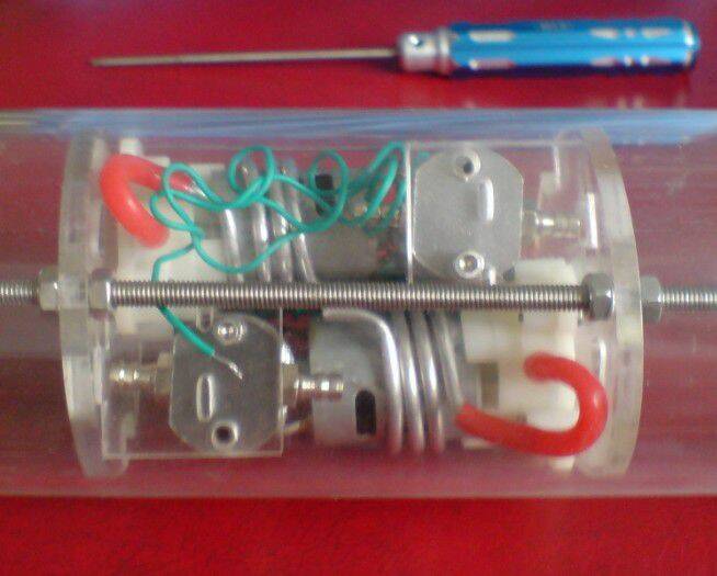

水泵採用水冷

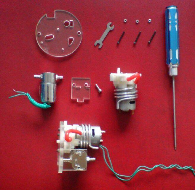

組件安裝
搞起兩套

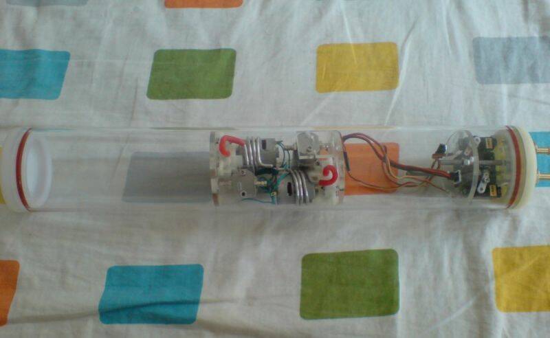

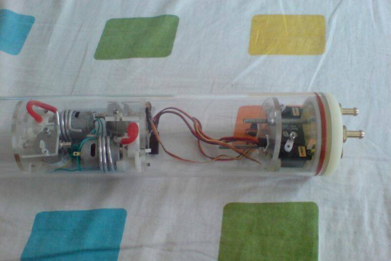

放入管內查看效果
主要內裝假組

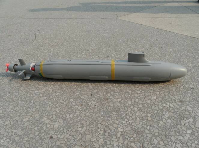

整體效果
此為目前進度,請各位大大對小弟指點施教

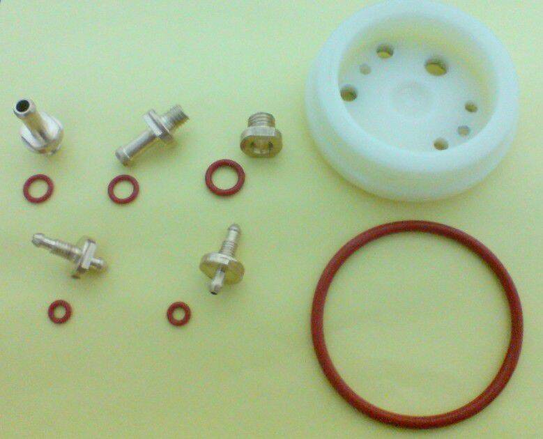

疑~~請問你那個紅色油封去那買的
[ 本帖最後由 香姬士 於 2011年9月1日 01:27 PM 編輯 ]
發表於 2011年9月1日 05:24 PM | 顯示全部樓層
@阿郎:矽膠材質油封,一般橡膠O環定應該都可以買到
@sublin:Nice work ,有一點不懂, 雙泵的目的是........
 樓主| 發表於 2011年9月1日 07:39 PM | 顯示全部樓層
@香姬士大大:就素矽膠材質油封,密封件雜貨鋪應該有售
拜julia大大強帖所賜,偶有向他的風格學習
@julia大大:兩個水袋一個在前另一個在後,就像兩個唧筒醬紫,偶想嘗試一下以低成本玩高端點的感覺
[ 本帖最後由 Sublin 於 2011年9月1日 07:41 PM 編輯 ]

對了
想請問您
您的那個電磁閥~是控制水的開關嗎?
那棵大小約多少~
要到那邊購入??
看起來好像不錯
