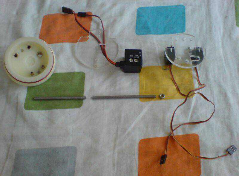

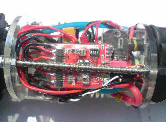

这个是陀螺仪?有什么效果
 樓主| 發表於 2012年3月24日 08:11 PM | 顯示全部樓層
回復 38樓 reremin 的帖子
This black hull is a gyro manufactured by GWS.
But now I have made a new circuit for it,to control the level of the sub.
So there is a new core inside.

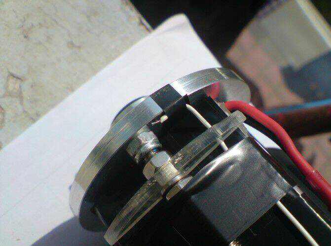

 樓主| 發表於 2012年3月24日 08:14 PM | 顯示全部樓層

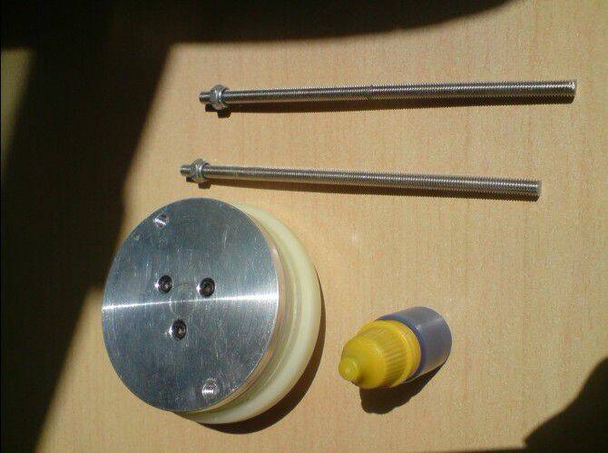

Update
the locking arm
to be continued...

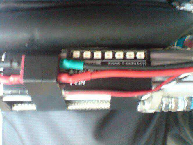

 樓主| 發表於 2012年3月25日 04:48 PM | 顯示全部樓層

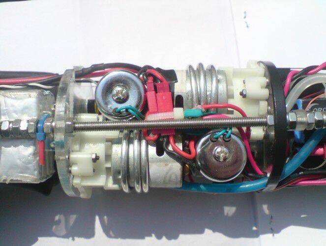

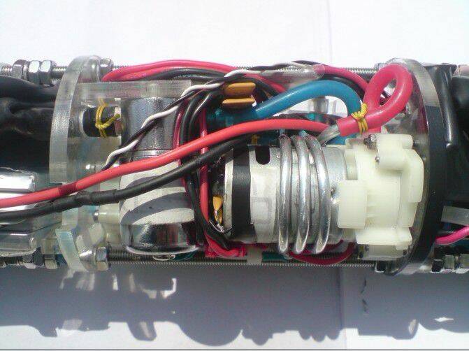

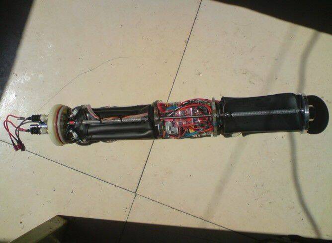

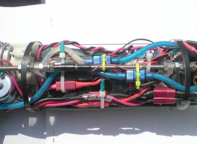

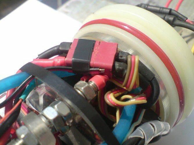

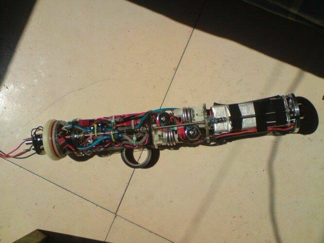

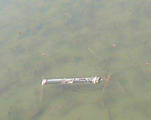

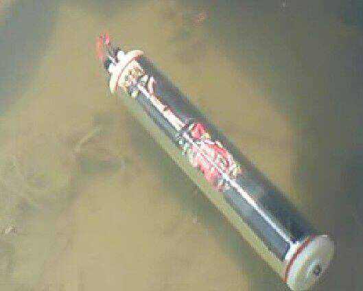

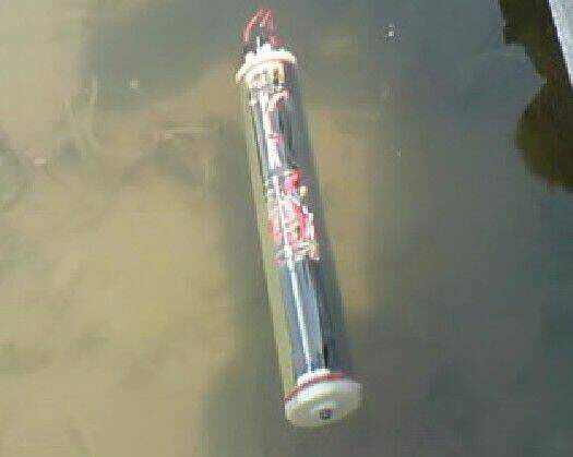

WTC成功試水,控制達成
WTC最終改進形態如下
最終佈線
猜猜黑白線的作用
電量顯示
最終佈線
最終佈線
前進水保護
後進水保護
日光照
背面

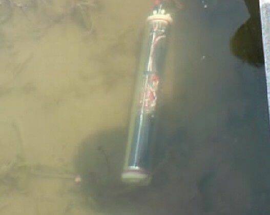

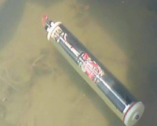

水中傾斜控制效果比較理想
攝影效果不佳且不會上傳
暫時以視頻截圖代替,比較花
待裝殼再發佈視頻
