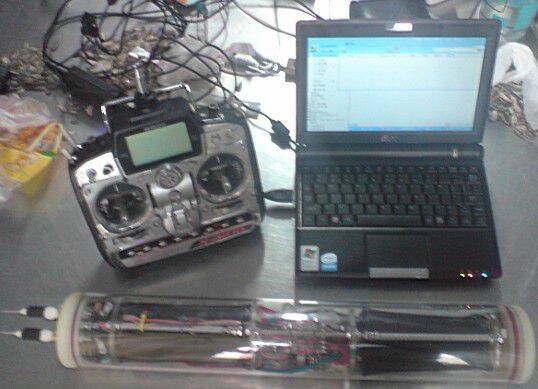

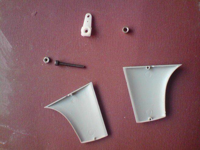

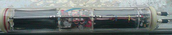

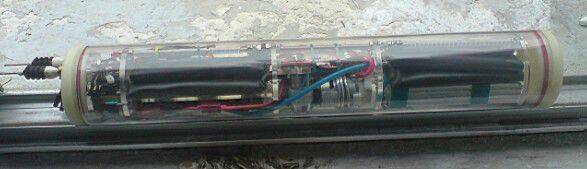

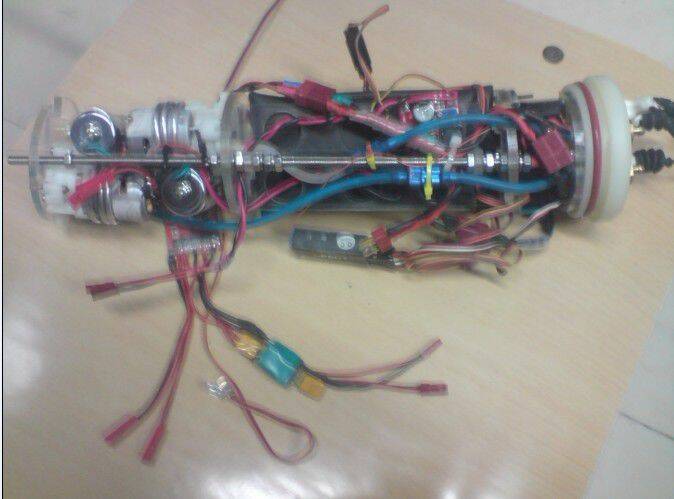

 樓主| 發表於 2012年3月17日 12:00 AM | 顯示全部樓層

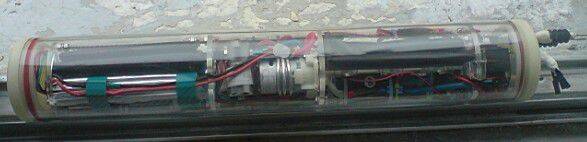

測試心得:還素大大們經驗豐富
灰常有必要鎖住WTC密封蓋
水泵的壓力真的好大,一個沉浮下來就快要把後蓋頂開鳥

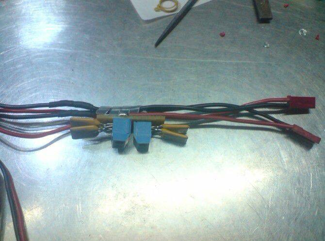

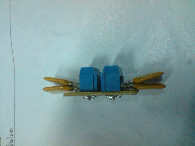

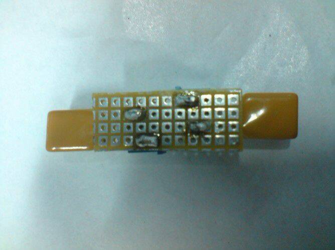

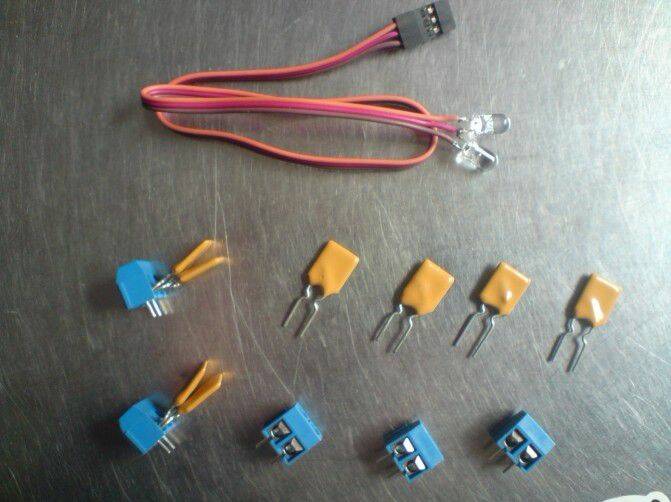

此外,在原有電路基礎上植入了限流保護模塊

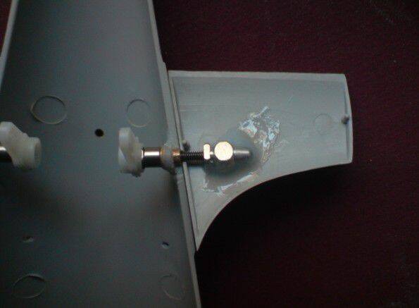

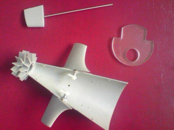

前端拆除,正在進行鎖死機構改造

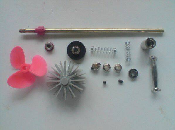

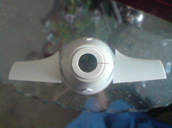

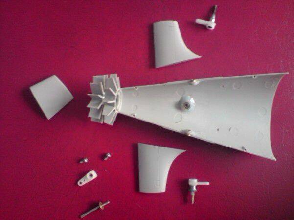

下面素尾巴的改造
暫時更新至此
憋了很久,終於口以慢慢釋放
爭取兩個星期內下水
有問題還請給位指教
發表於 2012年3月17日 08:42 AM | 顯示全部樓層
不用鎖死也沒關係啦  ><
要下水之前 先把水袋吸滿水 然後蓋上外蓋 醬子只要你ㄉwtc夠密封 你將水排出時就會產生負壓 將外蓋吸住
前題是 你現在用兩個水袋 我怕你ㄉ水幫浦 因壓力關係 不夠力將水排光
我發現你用蛇腹式的防水套做拉桿防水 你有機會失敗在此
其實假如要說真的 海狼身體不長 你用兩個水袋做平衡 跟本就是多餘的
假如你將此系統用入1米長一上的潛艦 應該可以達到更好的效果
加油 ~ 我還在看你ㄉ報告唷
