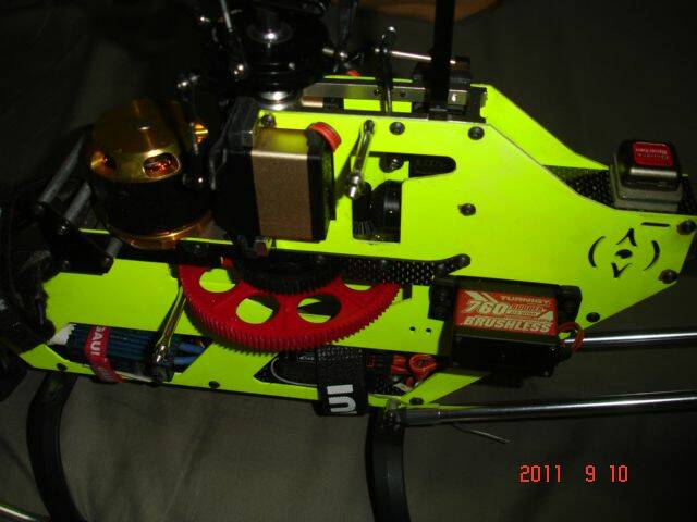

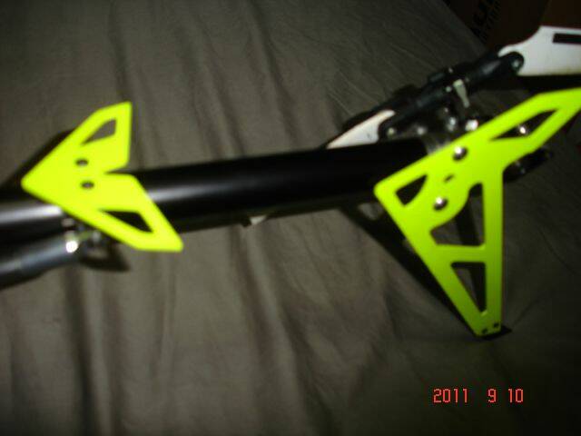

小弟我也秀一下我的X5~玻纖側版和玻纖水平垂直翼是買國外FUSUNO套件白天晚上辨識度一流~他們家還有出好幾種顏色的玻纖側板喔

ㄟ~~~~ 水喔
