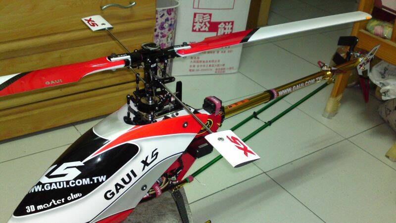

X5改野獸過了半年
野獸很好飛,但是總覺得直升機就少了什麼
後來不知道哪根筋不對勁
就又把X5改回傳統平衡翼
有了平衡翼之後,我終於知道之前覺得怪怪的原因了
直升機還是要有平衡翼才美!!
那種機械的美感~真的是太棒了!!
而且平衡翼飛起來,不會像無平衡翼那樣死硬,翻起來很優美,飛航道很流暢
可惜就是動作量沒有無平衡翼那麼大,雖然是足夠做3D,但是就是覺得沒那麼爽!

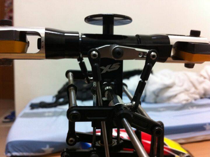

這時突然想到泰世有推出可以增加動作量的套件!二話不說先弄來裝吧!!
組裝時,直接把球頭鎖在最外孔,也就是動作量最大的
聽說會靈敏到抓不住!!
而且PITCH可以弄到超過12度
我之前原廠設定11度,SWASH 70%就會發生機械干涉了
裝了這組改裝套件之後,設定13度 SWASH85%都還不會干涉
裝這一組的缺點,就是日字框的兩組拉桿不能用原廠附的,要自己去弄
因為天氣關係,目前只有稍微停懸
穩定性沒有減少(不輸野獸喔!),動量的確有增加
等天氣好再來好好地翻給他爽

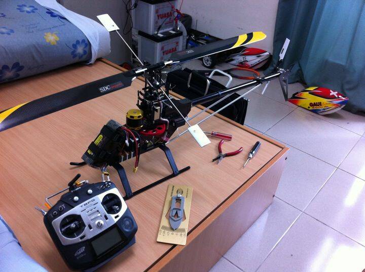

x5 好飛 加一 也來分享我ㄉ x5 20110829913.JPG 20110829912.JPG 20110829911.JPG 20110829910.JPG 20110730703.JPG
