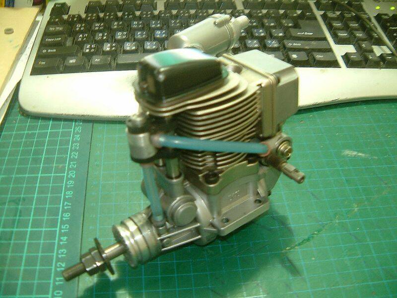

YS-110S引擎如有調整好
如果使用也都很正常.應該幾乎很少再會去動它
飛了250趟都沒有去動它.引擎都還是好好的說
如果在正常狀況使用下.活塞環應該會是最先掛掉的零件
如..初次使用YS-110引擎....切記.不要猛摧引擎高速不放
當心活塞環馬上掛掉給您看.而且活塞環掛了或許您還不知道的說喔
換YS-110活塞環很簡單
只要拆下引擎主體的4支粗的螺絲
就可以換裝上新的活塞環喔.....

發表於 2011年8月28日 08:22 PM | 顯示全部樓層
原帖由 ching33ho1 於 2011年8月28日 12:21 PM 發表
YS-110S引擎如有調整好
如..初次使用YS-110引擎....切記.不要猛摧引擎高 ...
完全正確!!! 尤其在地面!
發表於 2011年8月28日 11:32 PM | 顯示全部樓層
原帖由 v86662a 於 2011年8月28日 08:22 PM 發表 如..初次使用YS-110引擎....切記.不要猛摧引擎高速不放當心活塞環馬上掛掉給您看.而且活塞環掛了或許您還不知道的說喔完全正確!!! 尤其在地面! ...
請教 v86662a大
引擎在地面上跟空中摧高速兩者間對引擎的差異在哪裡呢?
謝謝
發表於 2011年8月28日 11:55 PM | 顯示全部樓層
不好意思.我來說說看.不知道對不對
好像是.引擎在地面轉動負載.會比在天空轉動負載還要大一些
飛電機也是會這樣子.這可以使用老鷹樹飛行記錄器上就可以看得到
如果.機機在地面上測出負載電流有80A.那麼機機實際在天空飛時.電流約只有70A~72A左右的說......
[ 本帖最後由 ching33ho1 於 2011年8月29日 12:00 AM 編輯 ]
發表於 2011年8月29日 11:00 AM | 顯示全部樓層
回復 16樓 ching33ho1 的帖子
就是范大這說法啦!
很多玩像真機玩習慣的,在地面就死命的摧,很傷的!
發表於 2011年8月30日 08:05 PM | 顯示全部樓層
恩恩,大家說的都很有道理
但是..........只有一個測底解決的方法!!!!!!!!!!!!!!!!!!!!!!!!!!!!!!!!!!!!!!!!
改電!!!
