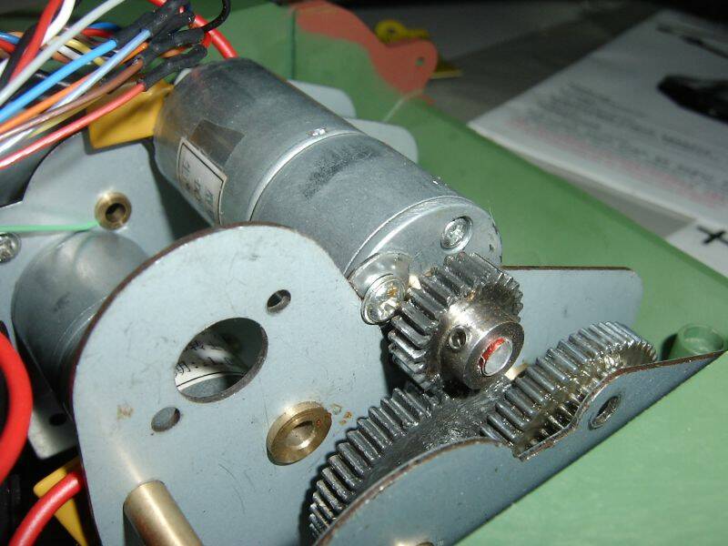

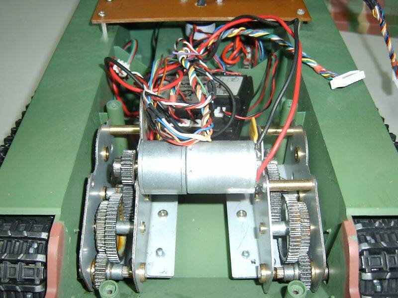

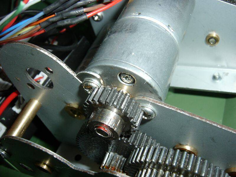

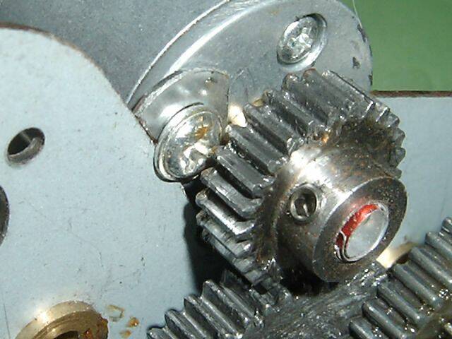

至於怎麼固定,面向車頭右邊的下馬達很簡單,只要把原2馬達固定孔擴孔到3~3.5mm即可加裝上,左邊的上馬達座就要稍微有點技巧,要利用到原有的中央銅柱固定孔,孔邊會卡到馬達要往下磨掉一些.左固定孔需要一顆4mmx1mm厚的墊片(看下照片吧)並不複雜.但固定馬達齒要小心因為要反向鎖但是馬達軸心有點過點短只能固定到半顆螺牙!

利用原固定孔擴孔即可
利用原固定孔擴孔即可
上視圖
上視圖
左邊上馬達組右邊利用原銅柱固定一孔
左邊上馬達組右邊利用原銅柱固定一孔
左邊要把一華司切成v形(中間孔不要切到)
