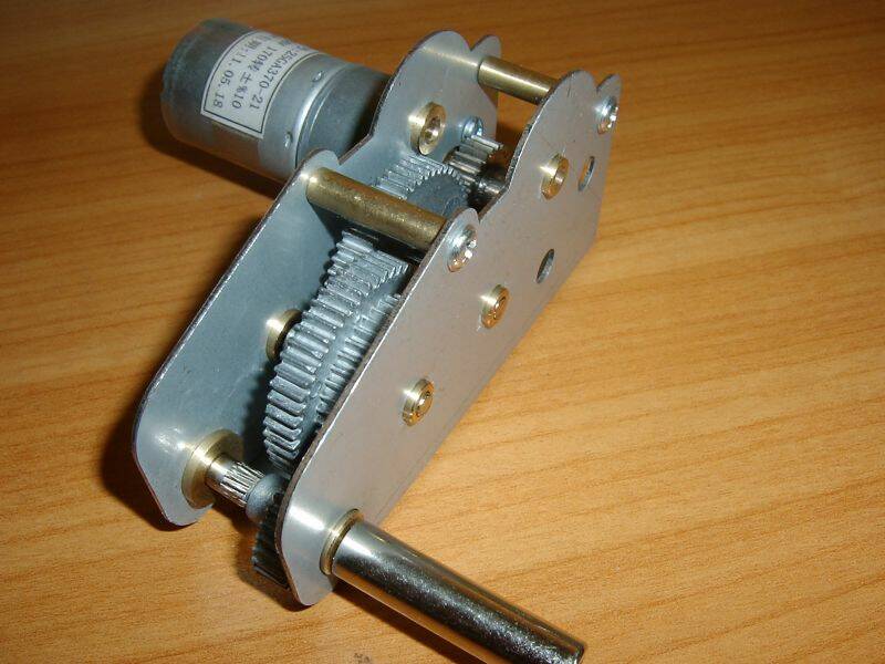

有鑑於HL的齒輪箱高速扭力雖夠但是速度卻太快不像真,但低速又帶不動車體尤其是換過金屬履帶或套件的車身.
以前各車長都已有改過齒輪箱,但多少有些小問題,如亞X減速組,原本多買了組齒輪箱想改類似rotus大所改的加裝齒輪方式,但是我本身沒有r大的鑽恐孔模組,且齒輪跨左右側板間隙比較不好控制,所以又拿了朋友給的減速組試試看:
HL齒輪箱齒比依馬達齒開使為1:4.5 /1:3.533/1:3.533/(1.428:1最後齒比為增速!)
以馬達為12000轉的話實際輸出到履帶速度(驅動輪外圈約15CM)約為330轉/分.
換算時速約為15cmX305轉=4575cm=45.75m/分,所以時速約45.75x60分=2745m=2.745公里!(感謝LON大指點小數點換算錯誤)
當然以上試算值若參考實車平地最高速38~40/Km那1/16模型是高的嚇人!
還有我算過rotus大所改的齒比還蠻接近比例速度的,

原本齒輪箱
原本齒輪箱

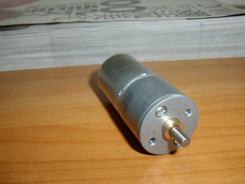

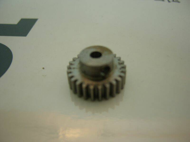

減速齒組轉速為170/分/額定6v,我把一節45齒拿掉,因減速馬達扭力值為3kg/cm軸徑4mm,所以裝上齒模數0.6/25T/3.17的鋼製馬達齒但是要在擴孔成4MM(這是隨處可以買到的馬達齒,模數是我計算出來的準確無誤) 見圖1

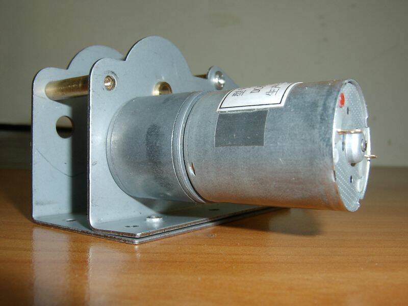

先試行裝一組見圖2,3此時馬達終傳轉速比只有1:1.484, 輸出軸轉速約55/分
試著通電3.8v(無負載)使勁拉住輸出軸還不會停止!
還沒上履帶我擔心速度會不會過慢.
補充這減速組我先用7.2v上去還是可以不會過壓,也沒有什麼溫度,上3.8鋰電再加上輸出軸拉了約3分鐘也是沒什麼溫度.
裝上車馬達聲音還真是小,幾乎可以忽略,但是扭力還真不錯,再改另一邊裝上再說.

0.6模數的25T齒
0.6模數的25T齒
裝上齒輪箱基本上只延伸馬達固定孔
裝上齒輪箱基本上只延伸馬達固定孔
減速馬達全長約54mm
減速馬達全長約54mm
先裝上後還有2mm間隙先做好防護以免電變短路
試跑單邊還ok但剛好沒電了
試跑單邊還ok但剛好沒電了

發表於 2011年8月26日 11:06 PM | 顯示全部樓層
2745m=2.745公里
換算成一比一速度是每小時2.745公里 x 16 = 43.92公里.  比KT實車最高時速35km/hr快了25%
發表於 2011年8月27日 12:52 PM | 顯示全部樓層
這個!!!棒呀 不但扭力出來了,又拿掉一片齒輪,空間也多出來,比我現在用的好呀!!我就說一定有隱藏的高手
這跟我現在速度差不多一樣,我是6000轉額定電壓6v的馬達加上亞x3:8:1減速組,沒拿掉那片45齒的,可惜的事,那賣6000轉馬達的店,在網路上不見囉!可以PM你那減速組跟馬達齒的購買地點嗎?
我最近PO的減速組剛好就是多加你拆下的那片45齒,不過還沒買齒輪箱來改,PO的那組是我用壞掉的鋅合金齒箱拆可用的來改
網路上看了一些影片已讓我心動不已
從老外影片前段行走的影片還不錯到3:59就可以看到齒輪箱上多1片30齒的小齒輪,我的是45齒
