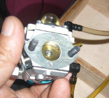

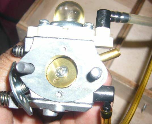

再允仔前輩與彰化林ㄟ前輩指導下..問題已經解決
一開始我第一顆就無法發動
昨晚用好化油器後..換成排氣管裡面積油
所以無法發動.允阿.把台氣管拆啦..開始可以發動..但是只要一裝排氣管一樣..很難發動
今天用第二顆還是依樣無法發動
下面是修改情況..有個重點
就是先不要裝排氣管..因為中陽好像太會吸啦.很容易造成排氣管積油
等磨完約100CC後...超及簡單啦
都是一次輕輕拉就發動..
建議中陽來都是組裝 好化油器
到底是公司組裝..還是私人組裝..不得而知

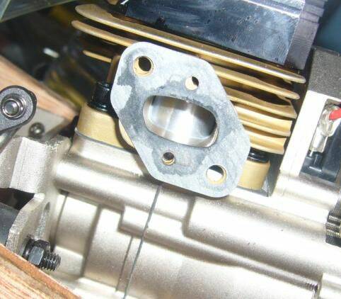

墊片孔位請先檢查..再來檢查殿片..
我是加日曆紙.也可以購買小松墊片(我沒買這是前輩教導的)
我是一把美工刀片修修修
小小修改後...就很輕鬆啦..
而且感覺很有力量喔..
排氣管待數下噴油嚴重
這可能是我遇到的第二個問題
但是感覺上面那些小問題處理後..兩顆都可以輕輕鬆鬆....給他..................

化油器孔位修改後
化油器孔位修改後
化油器孔位偏差
化油器孔位偏差
化油器一拆下注意看下面有漏氣與漏油情況.加個日曆紙就可以解決
墊片與塑膠墊孔位一樣偏差所以需要修改
墊片與塑膠墊孔位一樣偏差所以需要修改
